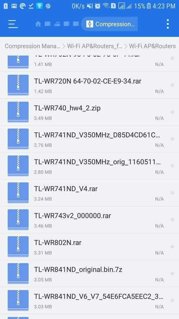

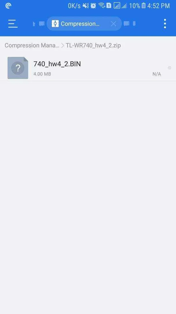

via serial ba yan or via tftp kase tnry q na lahat sa tftp method wala ganun pa din after flash brick pa din xa
hindi sya tftp hindi sya serial kundi trugh soic8 kaya gna po fullflash kase copya sya gamit ang ch341a mini programmer need mo i desolder yung soic8 yung tinatawag nilang ROM sa board ng na brick mong tplink
search monalang sa shopee masura CH341A Mini Programmer
