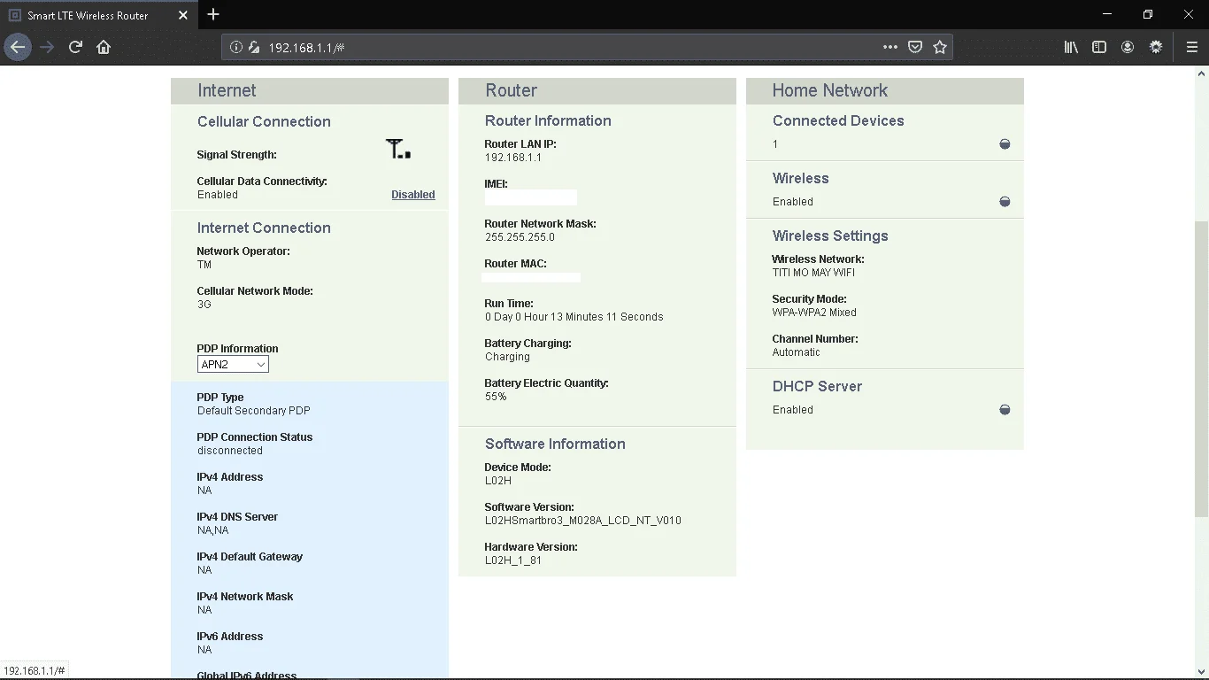

Para sa mga di aware, ininspect ko yung bagong mifi ng smart. actually pareho lang sya ng prl-02 pero may twist.
Yung settings nga naka locked. Kahit anong gawin ko hindi ko mabago yung settings kahit gumamit ako ng web developer (firefox plugin). Network settings unchangeable, only one apn settings and sadly cant add anymore, locked in 4G-prefered and resets itself if changed. kung zte to madaling galawin settings nito kahit naka disable yung elements. pero sa isang to mukhang malabo kahit i-edit ko yung config file at i upload sa mifi.
VERDICT: Needs a modified or ported firmware or at least a modified webui

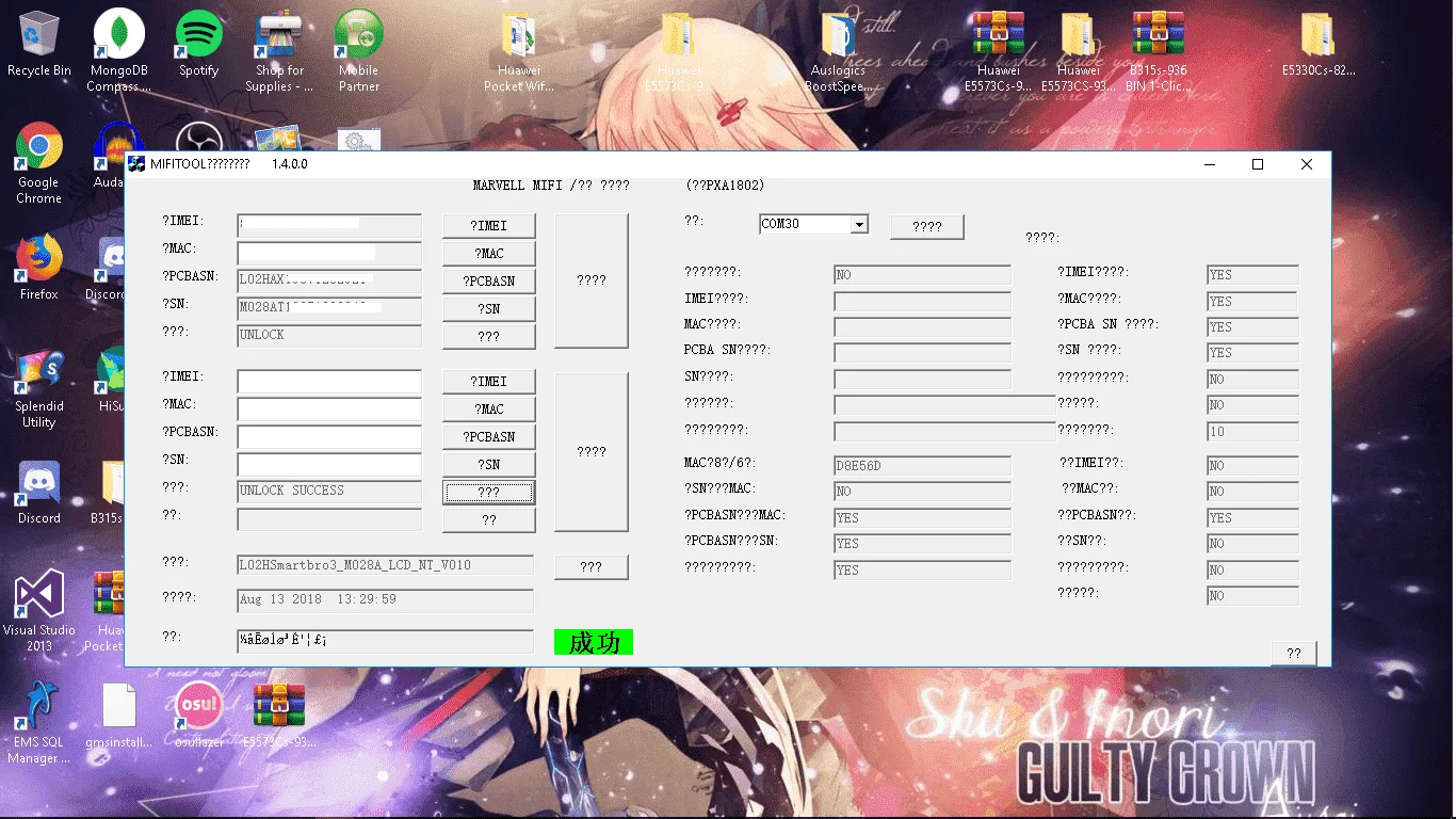

kaka flash q lang ulit firmware nga problema. ginamit ko yung stock firmware ni kamputs na globe. ayun stable na signal palitan mo lang yung 3-9 na part or yung lzma. loh4 lcd hanapin mo lang sa post ni kamputs.. dati kasi ayaw mag full bar ng 4g sa bolt firmware
Boss baka kaya mo ko tulungan I openline ang pocket WiFi ko M028AT smart bro lte
Meron kase ako 100 pcs nito need ko pa open line willing to pay
try mo lang hanapin sa post ni boss kamputs. alam ko parehas lang ng base nito yung globe youwin or try mo lang modify yung device info sa mifitool baka gumana kasi alam ko temp unlock lang yung mifitool
