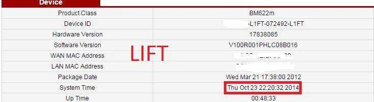

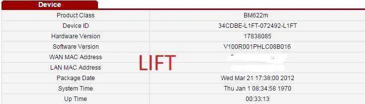

This tutorial is How to Fix Vintage Issue 1/1/1970
Heres the picture of my vintage unit *
Solution I.
Heres my step by step para mafix natin yang vintage na yan

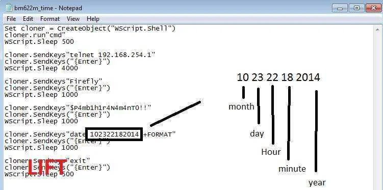

.1,dôwnlôad my script on the attachment and edit it via notepad
See this picture for the Formatting
Be sure na yung ilalagay mong time sa format sa script ay sasakto sa present time walang labis walang kulang, timing lang kaylangan.
2,after you edit the script Save as. <name>.vbs lagyan ng .vbs para maging script file.

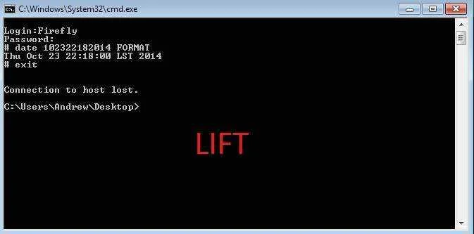

3,After you save tropa, run script mo na make sure na bukas ang telnet ah
4,Pagkatapos marun ng telnet script, Check nyo ang gui nyo kung na update ang ang System Time.
5,Pag nagupdate na tropa change mac ka using live mac.

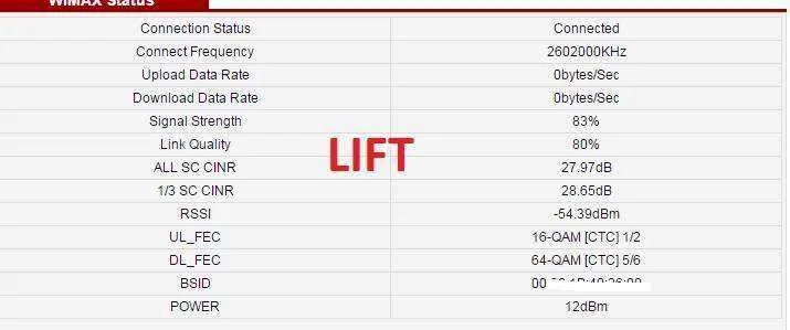

6,No data or stuck? Ipress ang likod ng buton, at irestart ang pc
voila okay na yan.

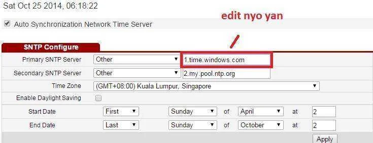

1,dôwnlôad my solution 1, basahin mabuti. edit run. at proceed tayo sa screenshot sa baba
After nyo maedit wait 2-3 hours at mag auautomatic sync na yan sa server
Heres the picture of my vintage unit :)
Heres my step by step para mafix natin yang vintage na yan :D
1.dôwnlôad my script on the attachment and edit it via notepad
See this picture for the Formatting:
* Be sure na yung ilalagay mong time sa format sa script ay sasakto sa present time :D walang labis walang kulang, timing lang kaylangan.
2. after you edit the script Save as. <name>.vbs lagyan ng .vbs para maging script file.
3. After you save tropa, run script mo na :D make sure na bukas ang telnet ah
4.Pagkatapos marun ng telnet script, Check nyo ang gui nyo kung na update ang ang System Time.
5.Pag nagupdate na tropa :) change mac ka using live mac.
6.No data or stuck? Ipress ang likod ng buton, at irestart ang pc :)
voila :D okay na yan.
