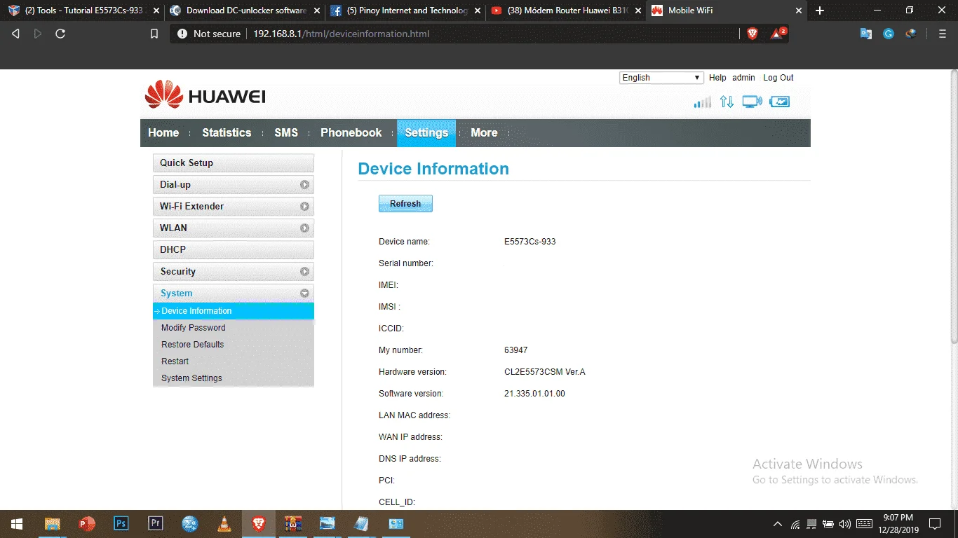

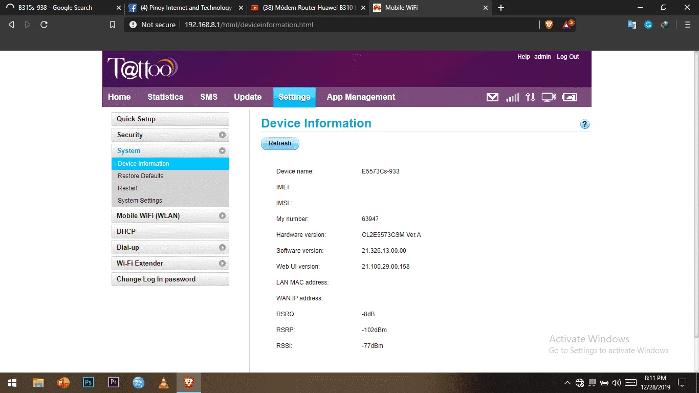

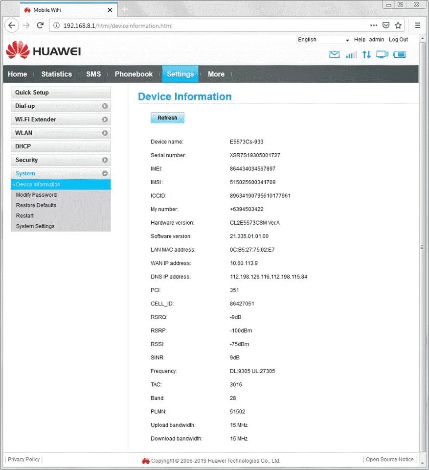

Thanks po nagflash ako ule from 21.326.13.00.00 to dito 21.335.01.01.00 using windows 10 1909 saka dc unlocker latest version sa at^inforbu walang ok pero wala namang problema sa pocket wifi 2 times na me hard at soft reset di naman nawala mga imei info etc.. pansin ko mas ok itong bago niyo kaysa sa old firmware na 21.326.13.00.00 kasi walang bug sa pag select ng channel ng wifi yung dati kasi sa 21.326.13.00.00 pag sinelect mo channel 1 nakalagay na invalid rsa key saka di makapaginput ng settings na ng wifi, pag sinet mo sa channel 6 dun lang ule makapagset while itong bago ok walang ganung bug saka may channel 11 sa wifi settings thanks po ule

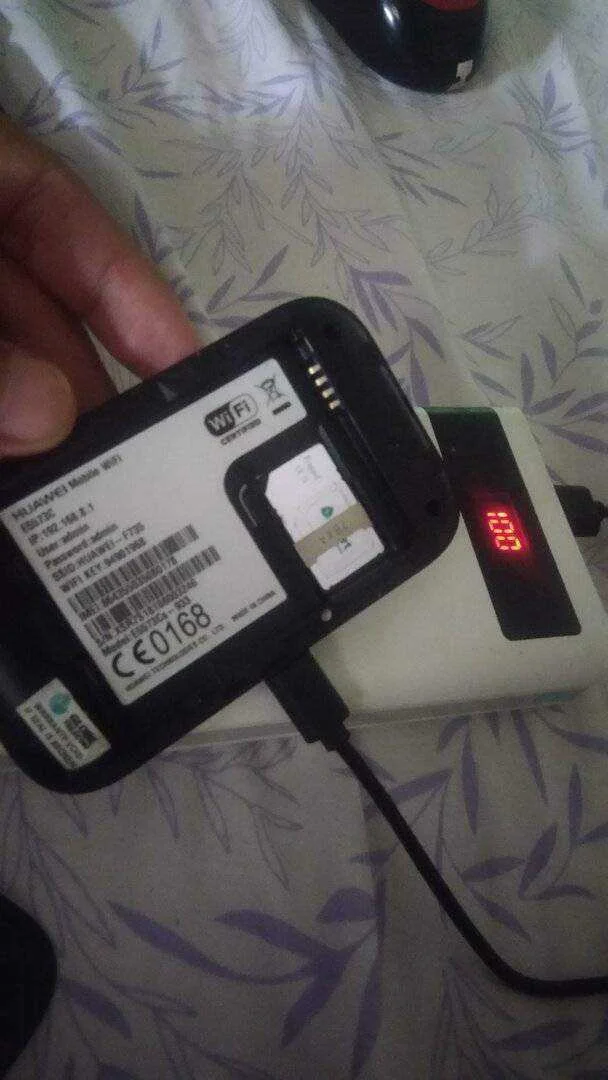

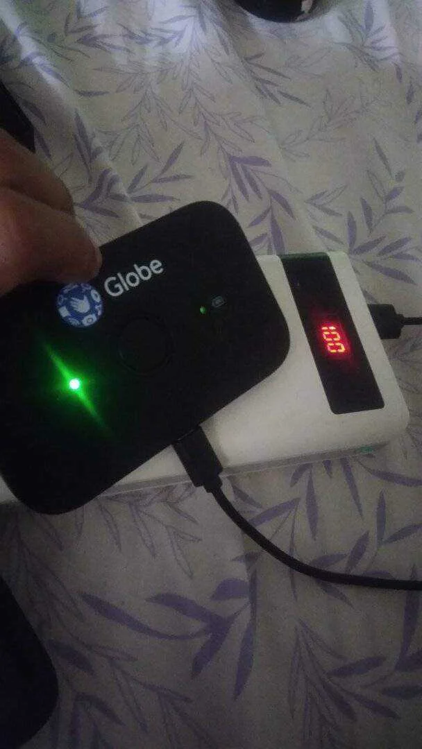

Hey boss! Thank for the hardwork and share this tut. Actually its 101% Work! I flash my pocketwifi (Openline Globe UI) to your file that you share. SHS Student here! Thank you so much <3. Sana may tut rin sa B315s_938. Lovelots <3.

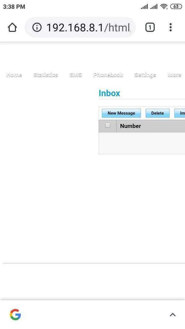

After 1 week ko na ginagamit itong firmware na ito napansin ko na may bug ito sa sms di na makatext or magalaw ang sms options example sa screenshot ko buggy itong general firmware kaya balik ako sa old firmware ni sir jerome na stable 21.326.13.00.00 ang mas ok
