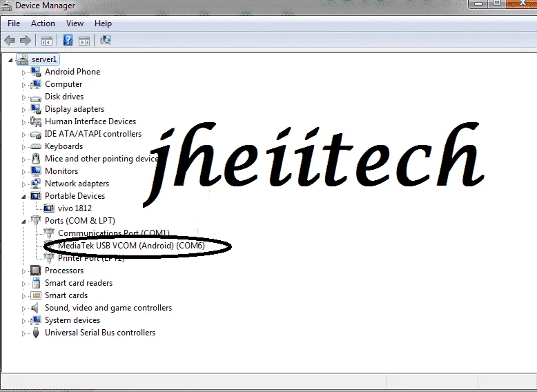

balik tayu sa PC, right click my Computer/properties/device manager
saksak ang usb cable sa unit, wait mag install ng kusa yung driver

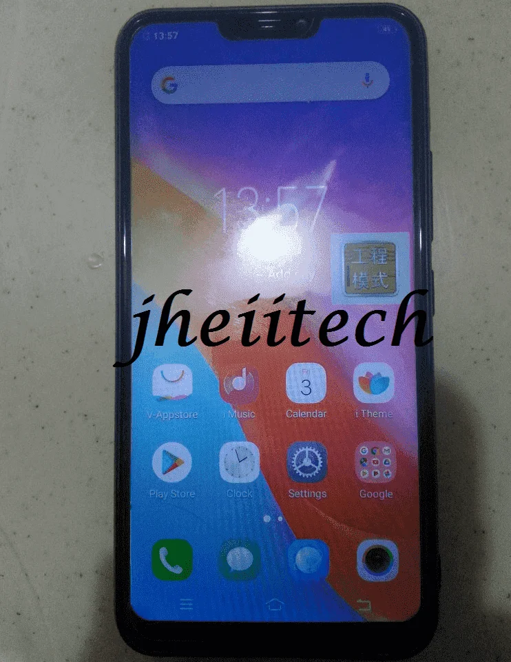

kailangan ganito na 👇

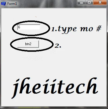

Open VIVO TOOLS kahit alin sa dalawa :)
dapat mag mamatch ung drivers for example COM6 ung port ko
dapat un din lalabas sa tools , then click "btn2"
click ok at kusa mag restart ang vivo unit, wait nyo lng
