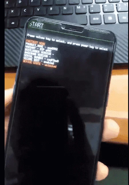

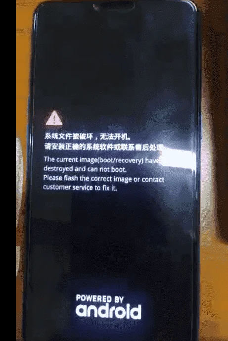

Meron po akong Oppo Realme C1 na nabrick. Reason is triny ko iroot and nung nilagyan ko ng TWRP, bootloop na sya sa Fastboot and wala na ring recovery. 2 weeks ko na siyang pinagkaka abalahan pero wala parin :cry:. Tried QFIL tool and nadedetect na yung Qualcomm driver kaso laging may sahara error. Even ilagay ko sa loob ng folder yung firmware same sahara error.
Tried MSM Download tool po from oldest to latest version pero need username and password. Tried MiFlash Tool plus QCFire negative parin po. Nahalungkat ko na din po mga youtube tutorials and forums pero wala parin po. Sana po may makatulong. Thank you and God Bless!
Bootloader unlocked mode (fastboot lang po lumalabas kahit mag recovery) :
Bootloader locked mode:

Before ka nagsend ng TWRP Image, nagunlock ka ba ng bootloader by typing <fastboot flashing unlock>.
Yes lodi. ang alam kong mistake ko is pati yung boot.img na flash ko. fastboot flash boot boot.img. courtesy sa tutorial sa xda kung di ako nagkakamali :3

Since doon ka nagkamali, push back mo yung boot.img and write it again sa Fastboot. It should be fine kapag nasa fastboot.
problem sir is wala akong magagamit na default or original boot.img plus pag flash ako sa fastboot for whatever reason is may error na sya. parang may write error sir
Then download it now. Kahit .img or .mbn ng format is acceptable. Then kunin mo ng boot.img na compatible sa firmware version na nasa iyo.
mag flash ka ng stock rom using EDL, not fastboot
