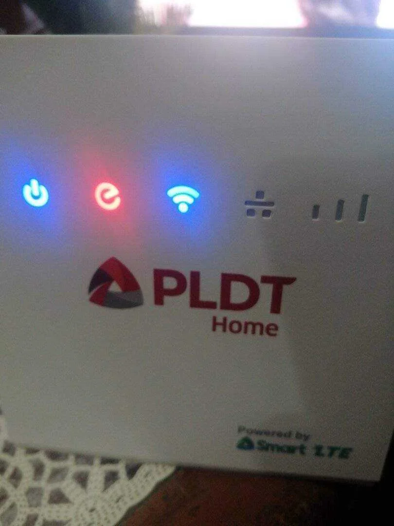

Mga bossing pnu to? Nag bivlink lng ung pula eh OK nmn sya ng mga 3 days bago ko bilhin tpos kanina lng nagganan na.. Natanggal ko n din kc ung sim dahil kumuha ako ng OTP code para sa dashboard sa pldt app
