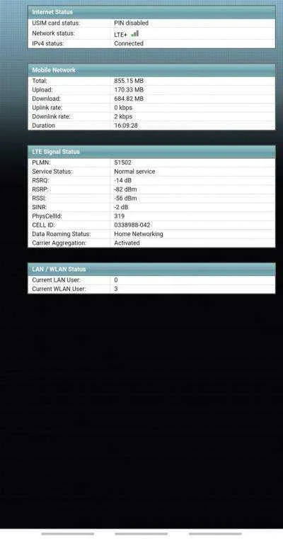

Mga sir any solution sa connection na problem ko po. Supposed na upto 10mbps sya pero di pa umabot bh 1mbps. Pinalitan nila ng antena/modem na to pero prang lalo bumagal.meron po sna mkapag turo ng pwde gawin. Thanks in advance
Ang baba ng SINR mo -2dB. Para bumilis data mo dapat 10dB or above. Hanapan mo ibang pwesto

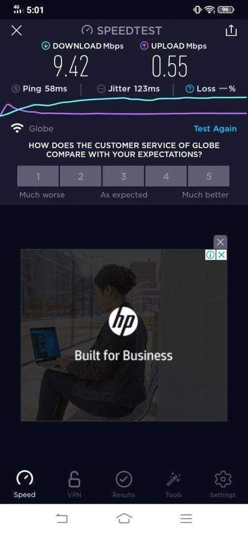

Ask lang po mga sir, kapapalit lng ng modem namin kanina ng ganyan model, 10mbps plan namin pero yung speedtest po nya di na same as before. Dati yung upload lampas 5mbps pa. Ano po kaya problem, thanks poScreenshot_20200613_170143.webp
