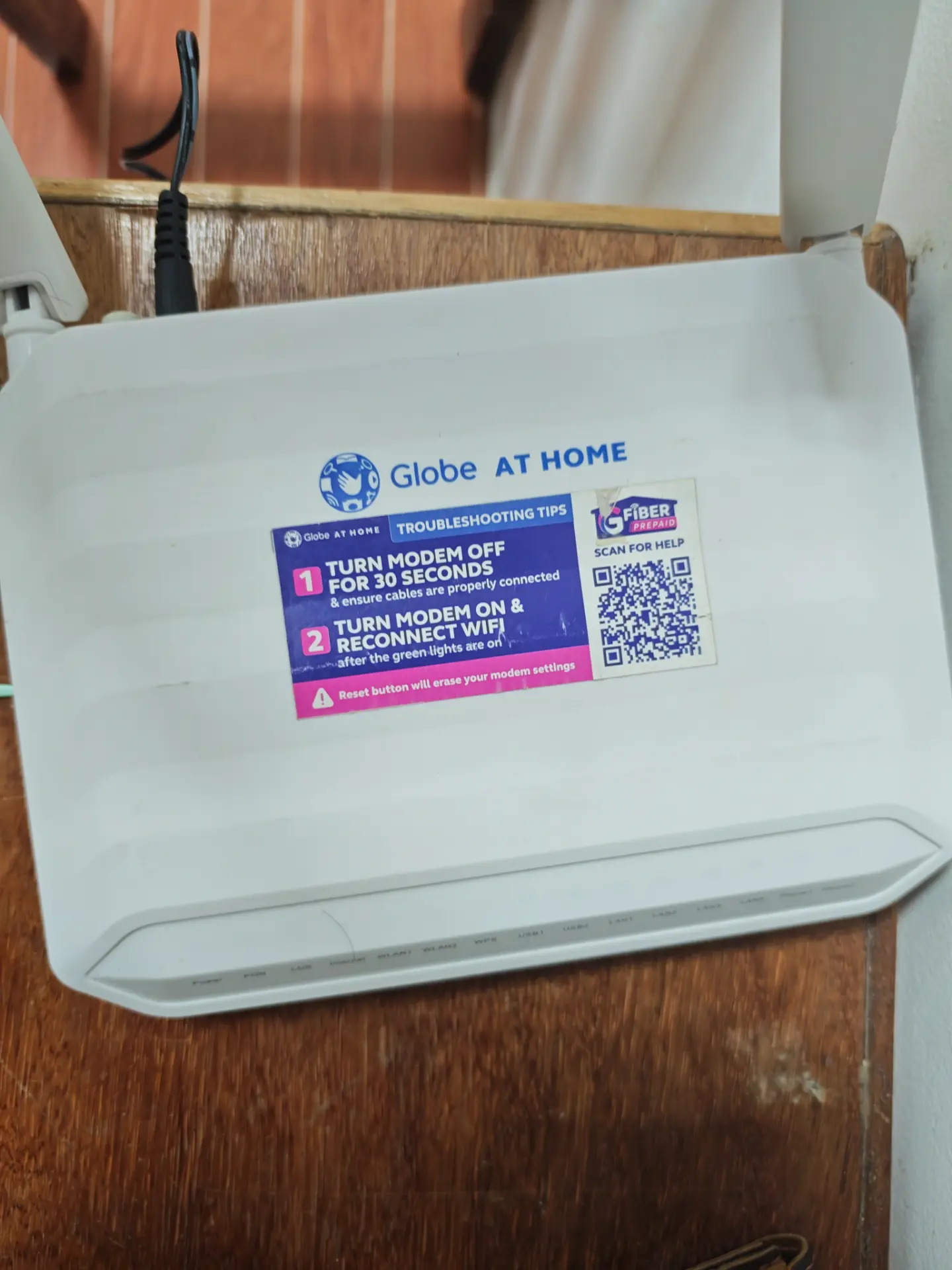

Globe at home extender
Palitan mo ip address ng extender mo TS kung same sila ng main router mo na Globe, magko conflict kasi yan gawin mong 253 o 2 yung last ng extender mo. Sana makatulong.
Pldthomefibr po ung main. Na try ko na sir Ganon pa din obtqinin IP address parin pag napalitan na
nangyayari yan pag di nakakadaos yung dhcp broadcast galing pldt bossing. una siguraduhin mo naka lan-to-lan yung saksak (lan port ng pldt papunta sa lan port ng globe modem, wag sa wan port). pangalawa, bago mo i-off ang dhcp ng globe, palitan mo muna yung lan ip niya gawin mong 192.168.1.250 para pasok sa subnet ng pldt (192.168.1.1) at ma-access mo pa rin web gui niya. pangatlo kung ayaw pa rin, ilipat mo sa lan 2 o lan 3 yung cable, minsan kasi may port binding o isolation yung ibang firmware ng globe sa lan 1.
Disable mo muna port isolation sa mga lan port lalo na ang lan 1 then change i.p. ang globe 192.168.1.20 to 254. Tapos saka mo idisable ang dhcp, lan 1 to lan 1 port try connect ang lan cable.
