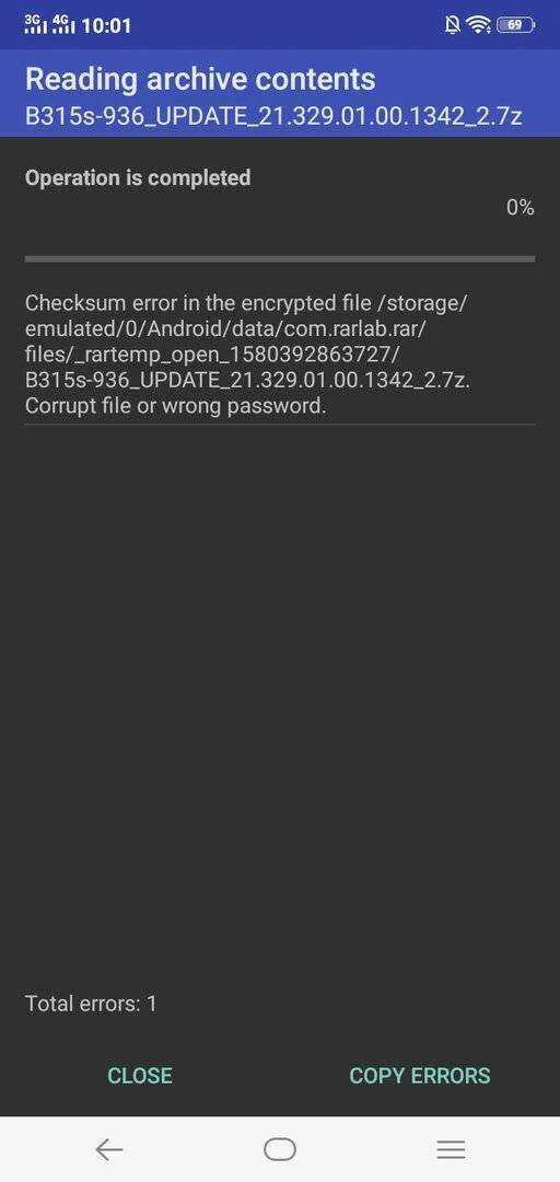

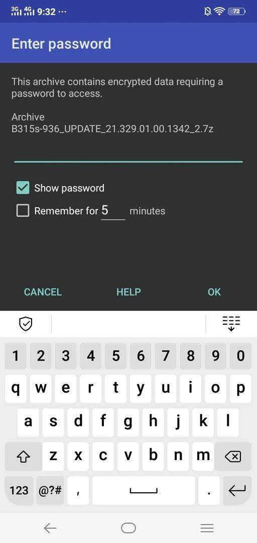

supported nya sir, basta yung sa picture ni ts, yung firmware version ay parehas sa firmware version ng sa inyo sir. :)
