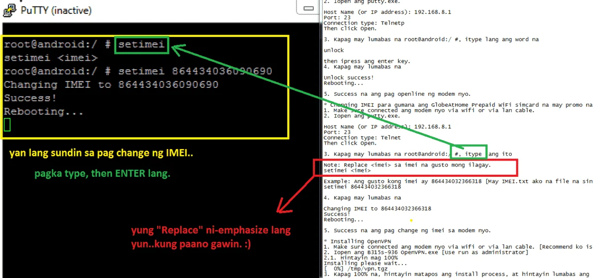

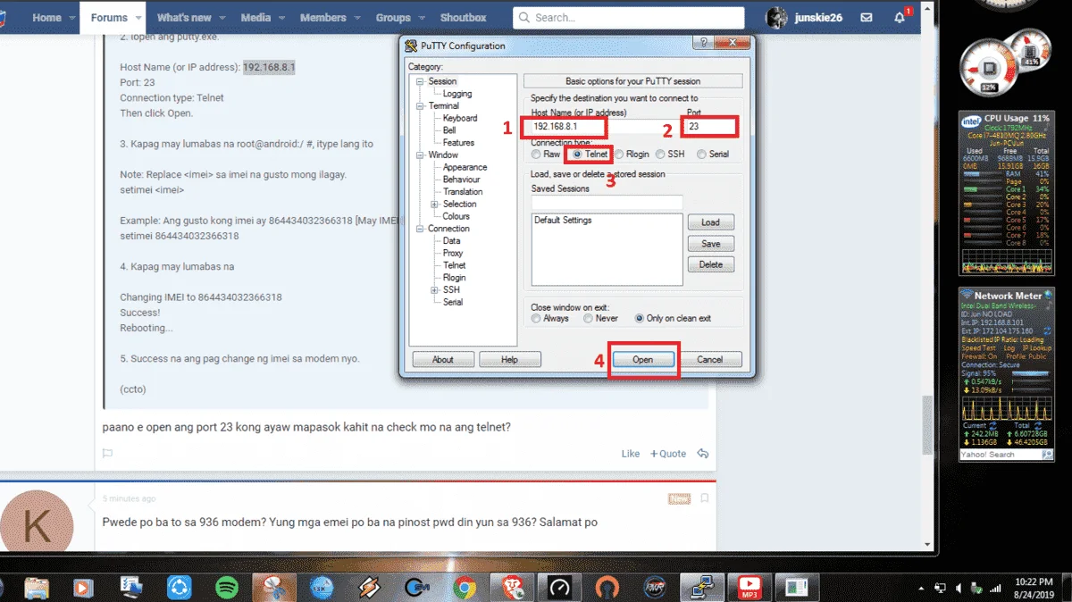

via PuTTy lang Paps.
TUT :
* Changing IMEI para gumana ang GlobeAtHome Prepaid WiFi simcard na may promo na HomeSurf
1. Make sure connected ang modem nyo via wifi or via lan cable.
2. Iopen ang putty.exe.
Host Name (or IP address): 192.168.8.1
Port: 23
Connection type: Telnet
Then click Open.
3. Kapag may lumabas na root@android:/ #, itype lang ito
Note: Replace <imei> sa imei na gusto mong ilagay.
setimei <imei>
Example: Ang gusto kong imei ay 864434032366318 [May IMEI.txt ako na file na sinama, pwede kayo kumuha dyan sa 1,000 list.]
setimei 864434032366318
4. Kapag may lumabas na
Changing IMEI to 864434032366318
Success!
Rebooting...
5. Success na ang pag change ng imei sa modem nyo.
(ccto)

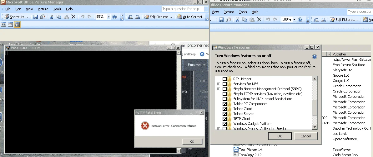

paano e open ang port 23 kong ayaw mapasok kahit na check mo na ang telnet?
