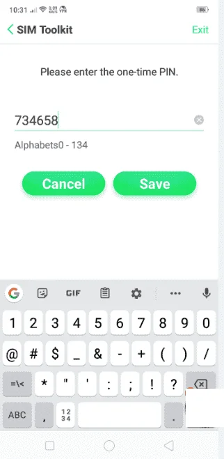

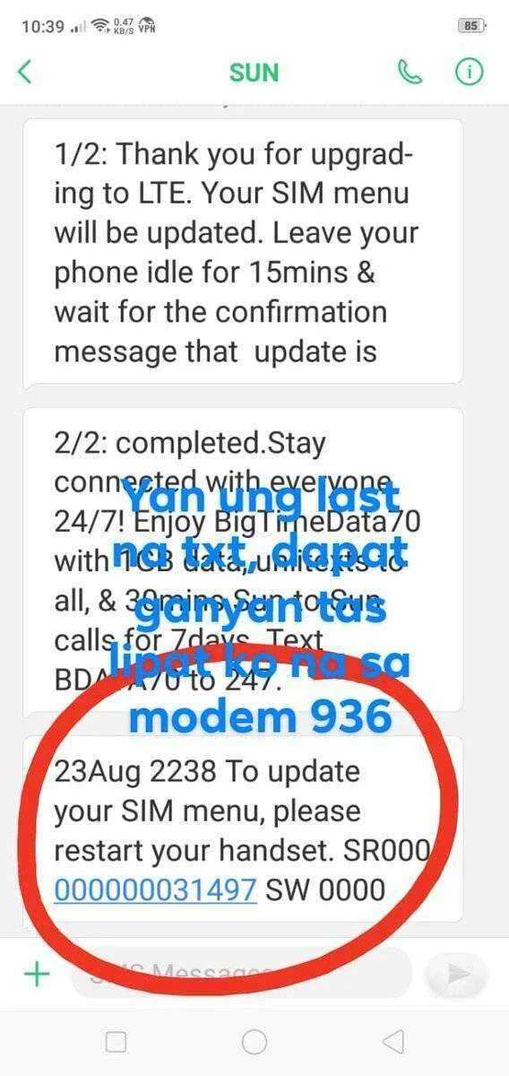

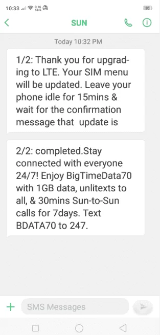

eto proseso nyan,
See the photo.
#1UNBLOCKING 1.PNGyan ang matatanggap mo pag na-insert mo na yung Upgrade sim mo. Dapat naka 3G lang ung settings mo.. 👨‍💻 👨‍💻 UNBLOCKING.PNG#2 yan naman ung 2nd tetx na dapat matanggap mo.. 68827202_2286610731601374_3570306339211051008_n.jpg#3 yan yung last na tetx, dapat e-reboot mo.. If meron kang Modem 936, I'd suggest na dun mo ilagay kasi malakas ang signal, ang Upgrade sim ay need nya ng LTE/4G signal.. :) Hope it will help you this tut.. 👨‍💻

See the photo.
#1View attachment 676697yan ang matatanggap mo pag na-insert mo na yung Upgrade sim mo. Dapat naka 3G lang ung settings mo.. 👨‍💻 👨‍💻 View attachment 676699#2 yan naman ung 2nd tetx na dapat matanggap mo.. View attachment 676701#3 yan yung last na tetx, dapat e-reboot mo.. If meron kang Modem 936, I'd suggest na dun mo ilagay kasi malakas ang signal, ang Upgrade sim ay need nya ng LTE/4G signal.. :) Hope it will help you this tut.. 👨‍💻
