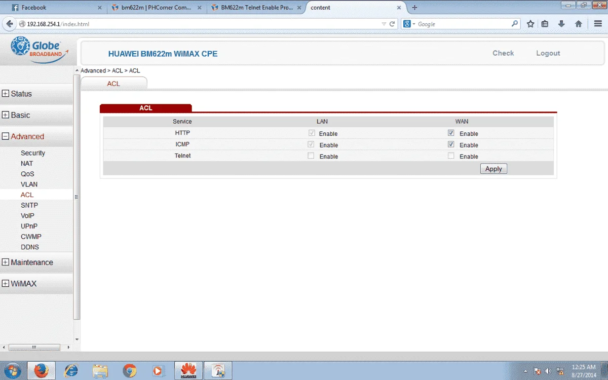

👨‍🏫 Tutorial Help naman po sa modem koh
ayaw po ee ayaw nya talaga kng ano ano na ginawa kohkaya din po nya paulit ulit walang lumalabas pag inspec koh na
mawawalng ako ng net kua
di kami pwede mag bigay ng screenshot since magkaiba tayo ng modem.
gamit ka google chrome. dun ka mag "Inspect element" syempre gawin mo yun dun lang sa ACL page.
ctrl + f --> then search "disabled" after that i-rename mo into "enabled". 🤦
laht po ba ng disable na nakalagay eenable koh po ganun po ba paano koh po cya masasave
Wag mo pakialaman lahat ng disabled. syempre yung sa telnet part lang. yun lang ang kailan mo diba?
Malalaman mo naman kung para saan yung naka disabled dun eh. kasi sa gilid nun may telnet na naka sulat.
I-close mo lang.
I-close mo lang.
nakita koh na sir kaso ayaw naman gets na gets koh na pag na chek ko na na enable koh na pag close ko mawawala naman bumabalik sa walang chek yung na enable koh
baka may namiss ka lang or something. ganyan lang yan eh. after mo ma-rename close mo lang yung inspect element. :P
kung may Mozilla firefox ka try mo lagyan ng add-on nito web_developer-1.2.5-sm+fx.xpi tapos dyan mo I-log in sa firefox ang 192.168.254.1. Tapos don ka na sa ACL hit mo F12 sa keyboard itapat mo sa telnet box ang cursor ng mouse tapos right click piliin ang inspect the elements (Q) lalabas yong nakadisabled ang telnet double click lang yong disabled na word ma edit mo na sya palitan mo ng enabled. Saka mo check ang telnet box tapos apply. Ayan bukas na TELNET mo.
Point your cursor, mismo sa tapat ng telnet box, right click then inspect element, may lalabas na mga words dyan, doublick click mo si disabled hightlight mo then delete, press enter, ayan pwede mo na macheck :thumbsup:Be sure na may Developer Mode Extension si browser mo ;)
