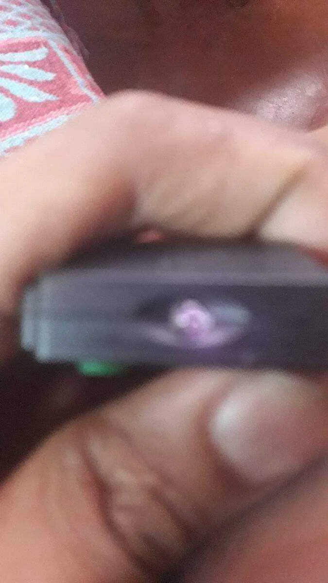

Try ibang remote. or check mo ang remote mo. Open mo ang cellphone mo at I open ang camera function nito. itapat sa dulo ng remote.pindutin ang remote at dapat meron ka nakikitang ilaw na lumalabas pag tinignan sa cellphone.
umilaw po yung remote hindi po sira remote ko ganun padin po red ligth kinulikot kona yung antena . red ligth padin po
