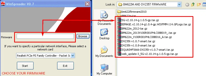

mga sir tulong ulit,kasi iba na naman kamalasan dumating sa 22m ko naging greenpacket po firmware nia ok lng sana kung my ilaw sa my signal nia.panu po to ito ibalik sa dati niyang 22m 2012?
d niya pinapansin winspeder eh ..gawin ko pang v7 smart firware tapos upgrade ko sa 2013 bm22m wala ayaw niya ,maupgrade ko nga ang nababago lng yung ip niya tapos patay sindi yung signal light niya saka kahit hard reset sa likod niya wala parin.pero pag smart firmware mabuksan ko gui nia
ganyan ganyan din ang nangyari sakin sakit sa ulo sa una hahaha syempre 1st time sa ibang unit kaya ganun... alin ba sinusundan mong tut?
tuts nila sa kabila,tut mu nga sir
DL mo winspeader 0.7 or kahit yong mataas na version basta winspeader.. gaya din ng mga tut na nabasa mo ganun lang din ang pag gamit.. DL ka din ng firmware.. teka wait lunch na tuloy ko maya sorry :rolleyes:;)
1st open win winspeader 0.7 or winspeader v2.0
kahit ano sa dalawang yan pwde mong gamitin para sa pag upgrade ng BM622m mo
2nd choose firmware
ex:
BM622m 2013 click ok
NOTE: be for mo istart alisin mo mona ang
POWER ADAPTOR at LAN Cable ng BM622m mo... chaka mo i-click ang START sa WINSPREADER
3rd mapapansin mo mg didisco disco light yan at blinking ang LAN signal ng unit mo Pag ng Stop ang Light sa 1,4,5 ang light STOP mona ang WINSPREADER
4th Pag ok na hold mo yung reset botton sa likod
60sec.. kahit mamatay yung lahat ng L.E.D Light
wag mo bibitawan para mg reset sya sa default...
Gud lock.!!!
Wala na signal light at kahit tusukin ko pa sa likod
nia walang pagbabago.pag bagong start niya iilaw lng signal light niya,bale power light at lan lng umiilaw.kung gamitan ko naman winspeader mga
sir at upgrade ko 2012 firmware diko na maacces yung gui at patay sindi yung lan nya
