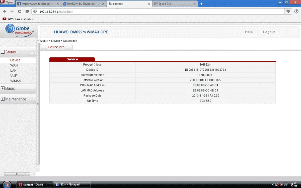

mga boss/sir tulong naman po,kahapon kasi naging 0000000000 lan at wan wimax ko..ginawa ko po nireset ko tapos ginamitan ko ng winspeder nila boss firmware 2013.ngayun po pwede na ulit pero telnet naman hinahanap nia.ok naman gui nia nawawala lng yung advance pag naka log in na.salamat po ..

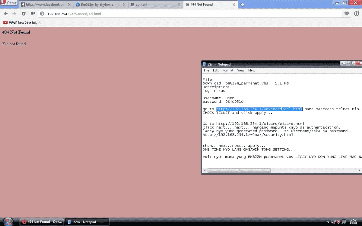

nawawala lng yung advance pag naka log in na ??? kailangan po sa admin ka naka log in para makita mu advanced features pag user rights lang wala talagang advanced na makikita:)
kahapon kasi sir naging 00000000000 yung lan at wan nia,ginawa ko kc nireset ko tapos downgrade at upgrade ko ,ngayun blinking signal nalng yung bilog sa my signal light
salamat sir ..basta po blinking signal sakin
sa 22m ang alam ko pag di yan nag ka signal pag di live ang mac kung connected na man at ang signal nya ay ganun pa din led ang problem nyan basta nakaka browse at connected
dami kuna tut na nasubukan pero eto d pa bka led cguro sira

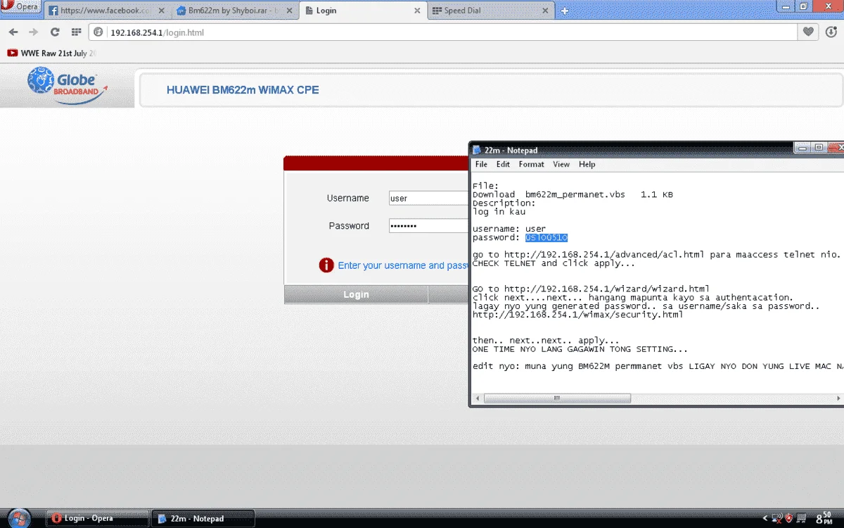

me solution pa dyan at me script ako para ma fixed yan led problem sa 22m
download mu to extract mu at i run kailangan open ang telnet mu paki try na lang kung gusto mu baka sakali ma fix pati di 1970 vintage nyan ma fi fixed
ok n 22m nya obione.,
di ko pa alam bro kaka login ko pa lang binigyan ko sya ng script baka sakali ok na ba raw bro jpotz
Maraming salamat sa inyo mga sir jpotz at obione working na 22m ko .yung mybro ken tool nkaayos modem ko salamat sa tulong nio
pakipalitan lang yun ip nya ng 192.168.254.1 dun sa loob ng script
ayot na pala eh bro jpotz no problem na boss orly (Y)
