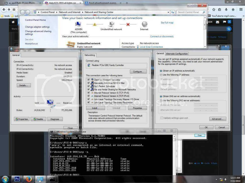

idol eto na SS ko...
ss_zps579a8c3f.png.html
a>

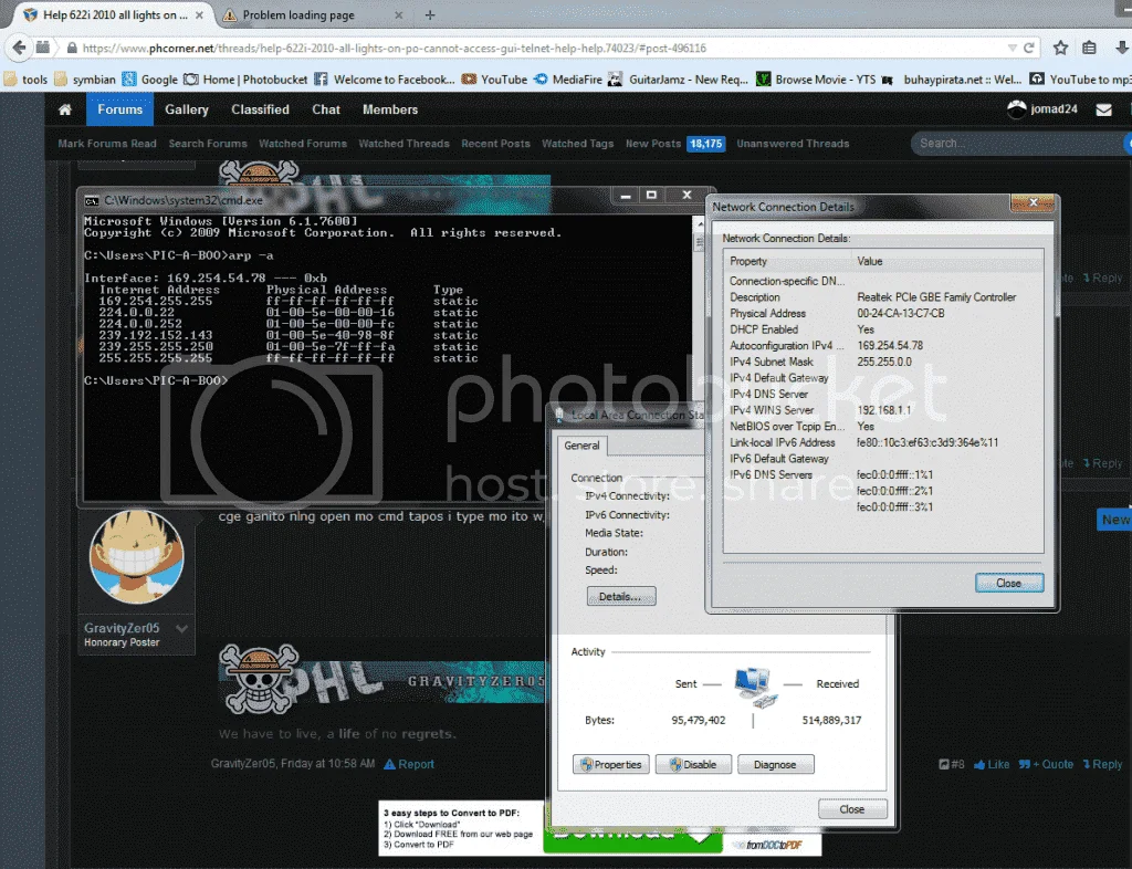

base sa nakikita ko, 169 ip ka sir, check mo sa cmd arp -a mo or ipconfig /all lalabas dyan ay 169.xx.xx.xx, Wala pang permanenteng lunas sa unidentified ip address na yan, kung 622m yan pwede downgrade upgrade kaso hindi, ang magandang gawin dyan, pahinga mo muna si toy mo, wag mo muna gamitin, kusa babalik sa dati yan

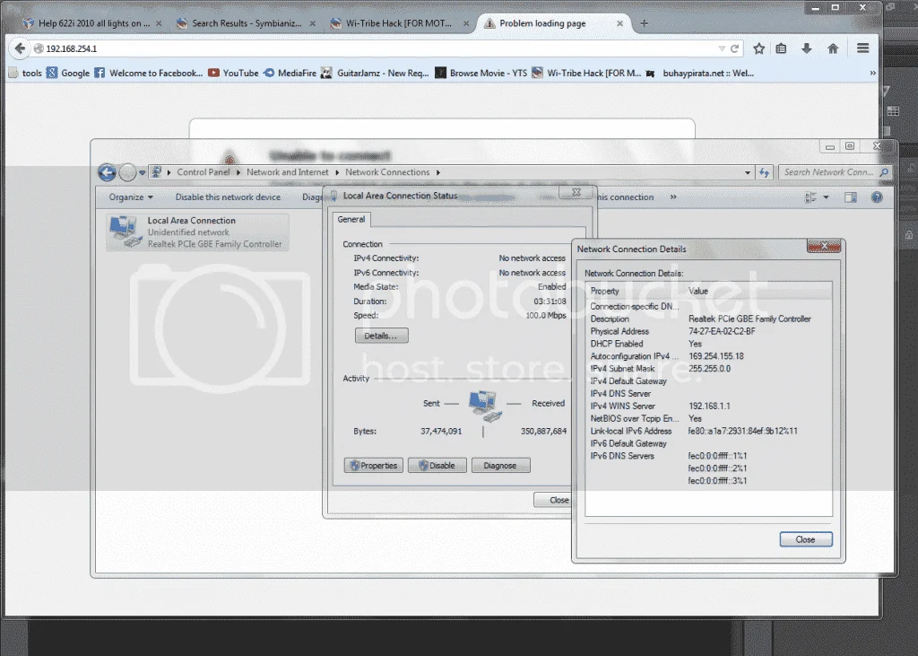

mga bro.. no luck sa HARD RESET,,, may iba pa ba pwede gawin? eto SS koss_zpsabcf3d20.webp
Check the network connection Details,
Auto configuration IPV4 = 169.254.155.18
yan ang problema ng device mo sir,
Nangyayare yan mostly sa netbook or laptop,or patay sinding kuryente
tulad nga ng sabi ko,wala pang permanenteng gamot para dyan, for bm622m kase reflash ang cure
sa 622i, sa mga nababasa ko, hayaan lang patay si toy,pahinga muna, then tagal tagal,tsaka mo buksan at babalik ulit sa dati.try morin mag flush dns baka sakaling makatulong :D

wag mo muna e reflash ... try mo to kong 22i yan punta ka sa ipv4 bunutin mo muna ang 12v ni toy din configure mo ipv4 sa ip lagay mo 192.168.254.2 sa dns nya kusa nayang maglagay sa def.gateway nya ito ang ilagay mo 192.168.254.1 din validate and apply saksak mo ang 12v supply ni toy antay ka lang mga 2.5 minutes ..try mong pasukin 192.168.254.1 sa browser mo..pagnakapasok kana login ka as admin din reboot muna
