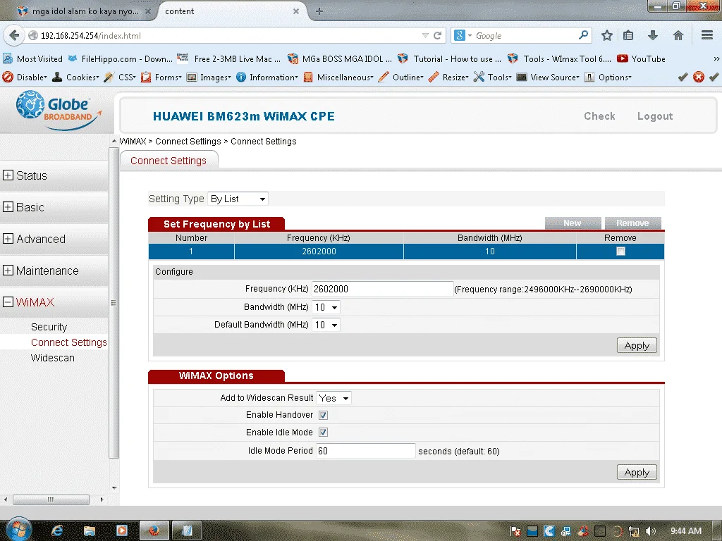

Ibig sabihin, Freq, Authentication Settings, Mac yan possible problem po dyan, if mac change mac ka siguraduhin mong alam mo yung freq ng lugar no para makaconnect ka,
Please check the settings narin :)
ahh so sir posibleng MAC po my problema alam ko freq ng lugar ko sir 602000 yan ata un yan lang naman po na sscan ko freq dito po sa lugar ko

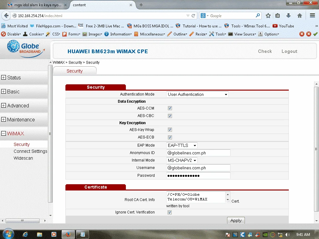

Print screen mo nalang po security settings mo, then pa takpan ng mac :) para malaman nating kung tama o mali 👍
Print screen mo nalang po security settings mo, then pa takpan ng mac :) para malaman nating kung tama o mali (y)
ocge po teka lang pinalitan ko ulit mac address ko po haha teka lang po ha
eto naman ung sa connecting settings sir
mali nga ang authentication mo 🤦
Anonymous iD (MAC ADD)@globelines.com.ph example lang to E8024AB2CC42@globelines.com
User id = yung generated password ng mac mo(hindi yung pass ng admin ah
example KJgsdfhsdgighs@globelines.com.ph
Password = KJgsdfhsdgighs (kagaya ng nakalagay sa userid)ibigay mo sakin mac mo igegenerate ko ung User Id at pass,pm mo sakin mac na gagamitin mo, ippm ko sayo
ai mali nga san nakukuha ung mac addres Anonymous iD (MAC ADD)@globelines.com.ph yan po san po yan nakukuha

yes mukang magagawa ko na hahaha turuan mu ko mag generate mamaya ha sir teka paso ko sau ung mac ko
ibigay mo sakin ang mac address mo, ipag gegenrate kita, at turuan kita pano ilalagay. dont worry di ko aagawin mac mo 👍

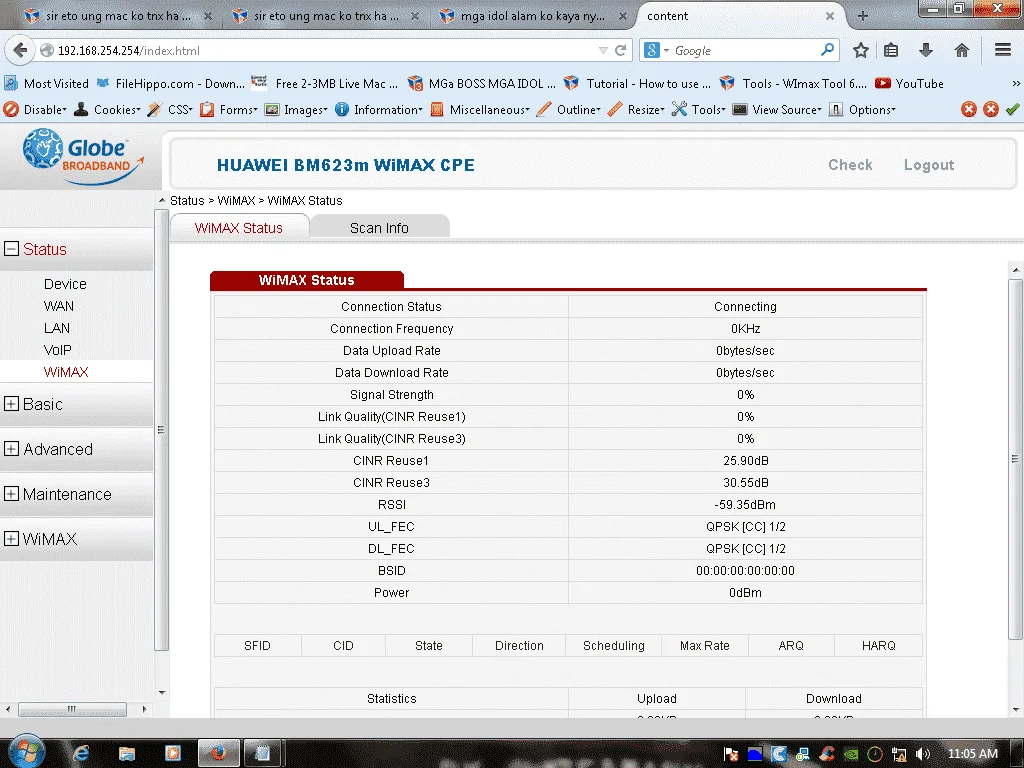

sir eto po un sirwimax status sir
wimax status.webpwimax status sir eto po un sir connecting and scaning

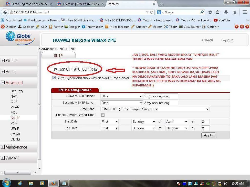

Inedit ko na po :)
*Diko po nirerecommend na baguhan yung gumawa
if vintage issue
kelangan po natin ng sapat na kaalaman at idea kung papano ang gagawin,
*Risk for newbie na nagexperiment gawin
1. broken firmware
2.169 ip
3.unable to access GUI and Telnet
4.Di mareread ng pc/laptop yung device
No network access or limited access
Recommend ko po na,
Magrepairman ka nalang po :)Anong nangyayare pag Vintage Issue??
169 I.p
connecting status kahit correct si freq at live si mac
Di malagyan ng mac address :)
Inedit ko na po :)
if vintage issue
1. broken firmware
2.169 ip
Recommend ko po na,
169 I.p
penge po ako tool pang downgrade sa bm22m hehehe ttry ko pag di gumana edi sauli ko sa globe haha
Pag ginalaw mopo settings nyan, or madowngrade to bm622m, Di mo na pwede isoli sa globe yan,
takes process po para madowngrade kelangan mo ng firmware ng mybro,bm622m v17 or 16, medyo mahaba ang proseso,
kung ako sayo :) wag mo napo galawin, kung may malapit na repairman dyan, paayos mo na :) kung ibabalik mo sa globe ng di naka default sa orig mac and settings, Tepok ka :Dhanggang dito nalang matutulong ko sayo :)
