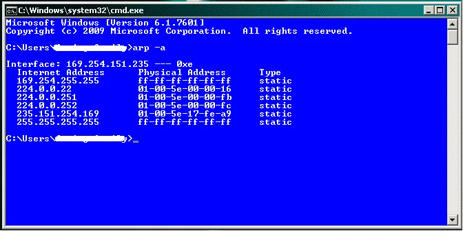

Sir Lift.. eto po yung resulta ng arp -a
bm622m 2012 ba yan? 169 ip ka, ganito gawin mo, cmd ipconfig /flushdns tapos ipconfig /release then ipconfig /renew pag di gumana mag static ip ka, set mo sa adapter mo sa 1pv4, ip 192.168.254.2 tas default gateway 192.168.254.1 okay,then try mo disbale enable si adapter mo, if di magwork, Reflash mo nalang si bm622m if mareflash mo na bigyan kita ng command para marenew ulit si gui nya,
