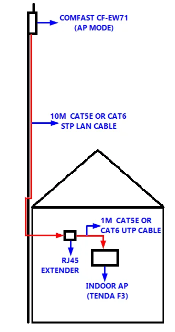

fleijadamocles tanong lang.. pwede ba ang ganitong setup?
Bibili kasi ako Comfast since mahina yung Tenda F3 sa labas ng bahay. Gusto ko sana bumili ng STP LAN cable 10 meters, tapos connect ko sa RJ45 extender and connect ko gamit UTP LAN cable papunta sa router. Hindi ba masisira yung purpose ng STP?
Also, meron bang External AP setup si LPB like kay ADO?

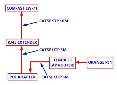

Kapag naka opi one automatic external na agad set up kasi walang built in wifi ang opi one.
Bakit sa rj45 extender nakasaksak ng comfast at hindi sa poe injector?
From tenda F3 saksak ka sa free port then papunta sa lan ng poe injector then poe port to comfast.
fleijadamocles sorry may mali pala sa diagram ko..
Eto kasi yung issue, mahal kasi yung 20m Cat6 STP, (P900+) medyo sagabal na sa budget ko. Now, meron akong extra na 5m Cat5E UTP at nagbabakal akong bumili ng 10m Cat5E STP (P300+). Yung gusto kong setup nasa diagram.
Yung RJ45 Extender at PoE adapter nasa loob ng bahay yan mga 1/2 meter from voucher vendo. Yung gusto ko lang tanungin, hindi ba mawawala yung silbi ng STP sa ganitong setup (pag block ng interference)?
Yung internet speed ko nasa 20mbps lang kaya Cat5E lang ako. Or dapat mag Cat6 tlaga ako?

Mura lang ang 20 meter cat6e outdoor cable, sakin 360 lang yan. Madalang nagamit ng rj45 extender kasi once na lumuwag yan dc agad mga customer mo. Mas maganda walang dugtong.
Yung outdoor cable mo ba hindi STP (color black ata yung outdoor UTP cable)? If yes, wala kbang interference na nakukuha?

Utp cat6e lahat ng gamit ko ok naman. Kung gusto mo magandang brand ng lan cable check mo belden brand kasi sigurado yan kahit utp lang. Price nga lang n'yan ay may kataasan.
