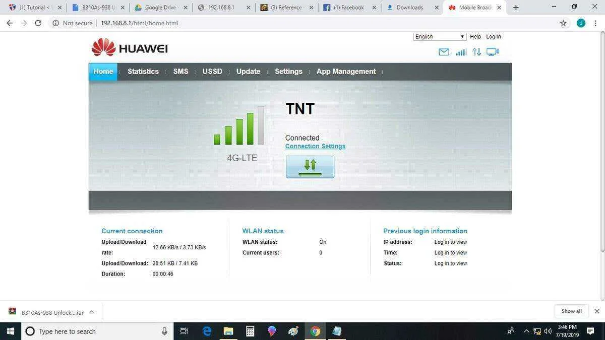

Thanks sa file. Successfully unlocked na. Nkatake two nga lng. Unang try ko no browse tas inulit q ulit ok na.. Salamat mga master!!

debrand/unlocking lang yan para gumana sa ibang network yung modem, hindi niya aapektuhan ang promo subscription ng Globe sim, pwera nalang kung hindi ka gagamit ng athome sim, walang homesurf promos ang mga normal sim. Tsaka if hindi stable yung net gamit ka external antenna or change band ka lang(b3, b28, b41) check mo nalang kung aling band ang stable sa location mo.

Thank you sir..Ayaw kasi gumana nang homewifi promo pag nilipat mo sa ibang modem yung sim..baka kasi ganun din pag na open..malakas stable po signal ko pag b28 freq ko kaso ambagal..TY ulit sir update ko pag na debrand kuna sakin..
