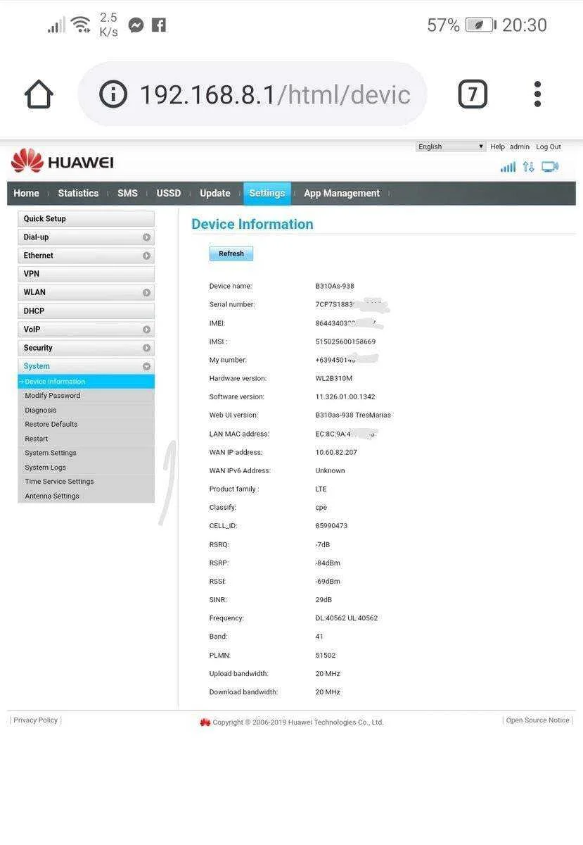

Eto na siya mga papsi hehe
UPDATE! eto na po yung link ng mga balong at ng mga bin.
First step: jumper mo para usb mode.
2nd step: open balong tapos flash usbloader.
3rd unplug replug usb
4th flash usblfB315sloader.bin
tapost last na yung 938 huawei Reloaded kapag naglight up na yung power led.
yun lang mga boss :)
