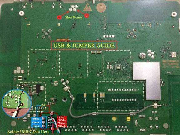

First step: jumper mo para usb mode.
paturo po ako. thanks po
How to jumper?
- salpak mo usb sa pc, be sure na connected na wires sa modem mo.
sample:
- ngayon kuha ka wire gaya neto. Heto ang gagamitin natin pang short o jumper.
- Ngayon idikit mo to sa short points sa likod ng modem. dapat intact sya para gumana jumper. lagyan mo tape or ipitan mo nalang para kumapit.
short points guide:
- Kapag nakadikit na sa Short Points salpak mo na power cable ng modem sa likod.
Note: Dapat hindi iilaw or magboboot modem mo, if sakaling umilaw ulitin mo ulit pagjumper. Kapag hindi na umilaw ang modem mo success na jumper, ngayon pwede mo na tanggalin dinikit mong pangjumper at diretso ka na sa USB Mode/USB Download Mode.

How to jumper?
sample:
short points guide:
