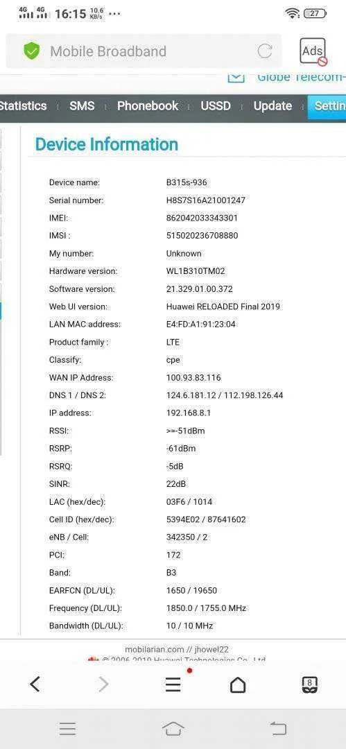

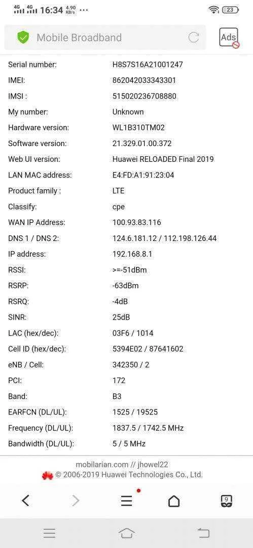

Ito ang dahilan sa cdc na na observed ko for 2 months, kahit nag change ip ung modem at wala pa ring net kung minsan, kahit naka ilang change add na sya, saka lang ako nag steak sa add kung may net na sa add na yon, via speedtest. Huzzle sa mga client like playing on line games like dota, dhl pag mag lag ma dc sila sa laro. Ito ung na observed ko sa two months sa cdc sa area ko, di ko alam kung pareho ba ung nangyari sa ibang loc sa observation ko, na ang isang wan ip add ay may dalawang dowload freq, 5Mb at speedtest is upto 10mbps while ang dowload freq 10Mb speedtest nya range is 10-20mpbs, at sa palagay ko magkaiba ung ports nila dahilan dc sya tuwing switching, at kung pareho lang yong ports hindi sya ma discon. Ang ginanawa ko hindi ako nag change wan ip, manually stop/start lang si ssr, don ko na pansin na toloy-toloy lang ang net, yong auto connect ni ssr, na observed ko, d gumagana agad sa akin dahil na dc ung connection walang net nasagap not unless e stop/start manually. Below is ss ko sa isang wan ip add na may dalawang dl freq. Sana ito ang gawan nang paraan sa mga developer natin dito...

hindi magpapalit ng wan yan kapag walang nakitang restarting sa logs ni openvpn
