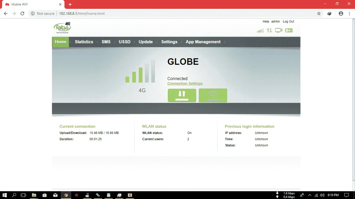

wala na bang ibang paaran sir para mag palit na web ui na di kailangan ulitin lahat ng procedure.
meron naman pero connect mo pocket wifi mo sa PC then make USB LAN Internet sa pocket wifi mo then run as administrator yung DC Unlocker tapos scan mo lang ng scan at madedeteck yung information ng Wifi mo then Type AT^GODLOAD and then install mo yung webui na Original Huawei.
Note! Pag update fail need mo talaga balik sa dati pero no risk naman nakailang uli na akong pa reflash ng modem ko yung pagkasira ng modem ko ay dahil sa OpenVPN GUI na pinalsak ko. yun yung cause ng sira ng pocket wifi ko.
okay sir salamat
