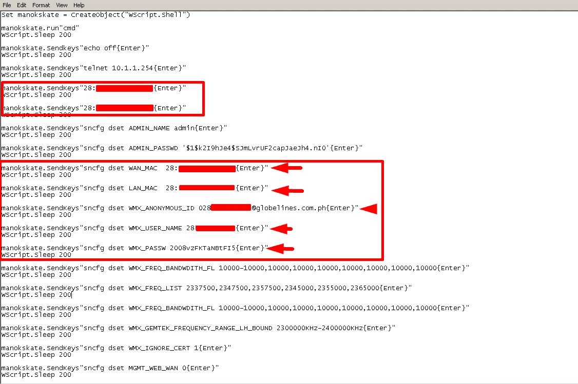

[TUT]HOW TO CHANGE LAN MAC FOR DV235T
simple lang eto yung Script:

ETO PO yung mga Papalitan lamang

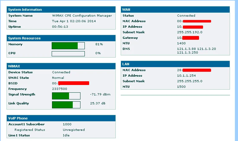

ETO NA NGAUN ANG LAN MAC NG DV KO
WALA KASING SIGNAL ANG GLOBE SA AREA KO KAYA NILAGYAN KO MONA SYA NG SMART MAC...
snfcg unknown command nman po lumalabas.
napalitan ko nman yung mga dapat palitan, kaso ayaw.
