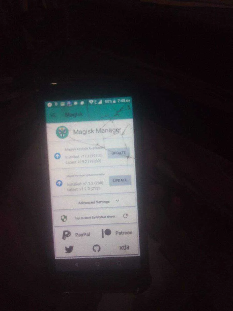

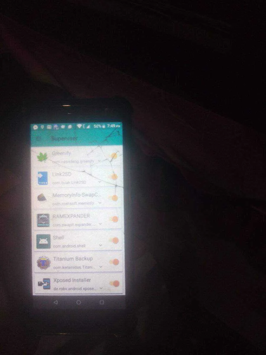

ito po ang result sa akin...
sir ngupdate na kasi magisk....flash m muna yun twrp recovery...download mo latest magisk..tapos save m yun stock boot image m sa root folder either sa phone o sd...ngayun handa na ang sangkap....update m magisk then ρá†ch mo yun stock boot image...tapos flash m yun na patched boot na image andun yun sa download folder- pede m xa flash by twrp o sp flash tool....tapos pnta ka ulit sa magisk manger click m yun complete install--- need m internet connection ha...tapos finis na....
nka root k n by magisk...
