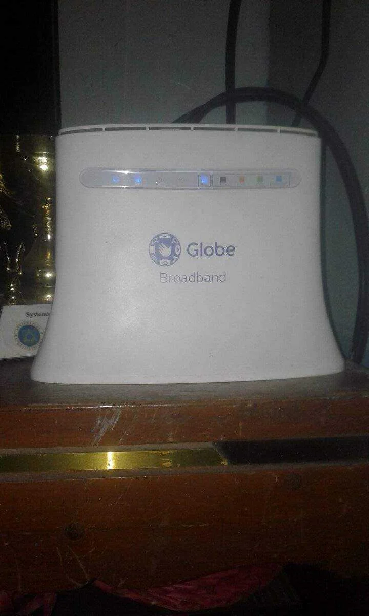

bali ginawa ko lang ung tutorial dto na pag debrand at openline sa zte mf283+ globe lock... ang ginawa ko lng bali hindi ko na sia denibrand basta rekta ko lng inopenline using mini pcli nong modem. at the 1st kala ko hindi success kc wala red light tapos wla naman akung nakitang sucess. so hinayaan ko na lng binalik ko ung sim ng globe. pero mga 1 month lumipas try ko salpak ng smart sim ngred tas biglang ngblink ng blue laking tuwa kc connected smart ko kaya sinalpak ko ung sun cell ayon lakas din ng signal. ang pgkakamali ko noon wlang external antenna kaya red light sia kya ang theory ko sa mf283+ kailan nia talaga ng antenna na hnd tulad ng ibang modem. or dpnde rin sa location . sa mga ngtry mgopenline baka akala natin failed un pla okay xia.. ung tut my ngpost dto credits sayo boss

Boss, wala ka bang ibang ginawa para magkaroon ng signal? Kaka-unlock ko lang kasi ng akin via code.. Nababasa nya na yung network kaso walang signal..
wala boss ang ginawa ko lng sinalpak ko una ung smart lte saka ko nilagay ung sun. pero my external antenna ako boss sa location nio ba my lte signal ang smart or sun
Chineck ko sa website ng Sun boss. Kaso wala yung barangay ko, pero yung katabing barangay meron. Kung gagamitan ko kaya ng antenna to, pwede akong makasagap kahit anino man lang? Salamat sa response boss.
my cp kabang my LTE connection dyan try mo muna kung mglte signal sia. gamit ka ng antenna boss itapat mo doon kalapit brgy mimo antenna lng gamit ko .triny ko kc dalhin dto sa palengke
Negative boss. Salamat. Hanggang WCDMA lang. Sinubukan ko lagyan ng antenna. Di inabot. Hehehe. Sad. Pero try ko pa pihit pihitin antenna baka may matanaw. Salamat boss.
