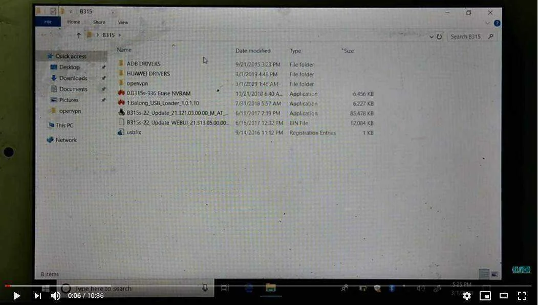

🛠️ Tools EASY WAY TO REPAIR/UNBRICK/RECOVER B315 LTE MODEM
Baka ito pag asa ng modem ko.
Issue: cant change APN, cant change admin password, nagrereset sa factory settings, di makapaglocal update/flash multicast upgrading tool.
Baka naman may makakapagreupload ng files or mirror link. Please need it badly.
Picture sa baba nung mga tools na nasa Video Tutorial

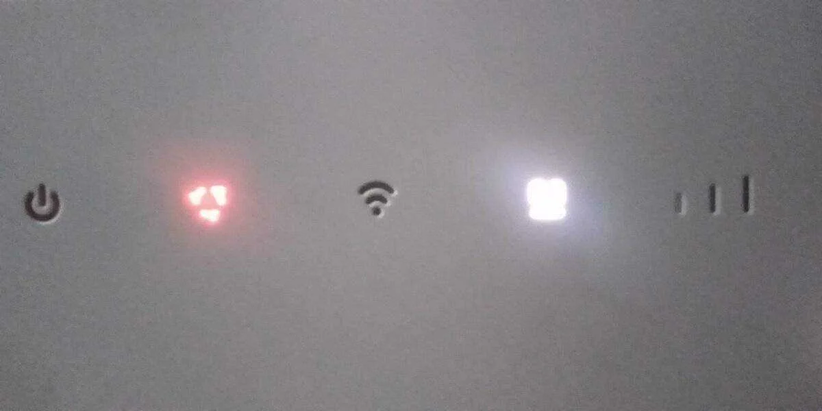

Boss baguhan ako, nabili ko tong modem openline na MiddleEast Firmware 21.300. Tapos after a year yan na naging issue
Gagayahin ko sana ung tutorial naka Windows 10 64bit ako.
Di ako makapag USB mode, d nag ggreen ung light, d na dedetect sa device manager.
try mo mag magic teknik
anu ba tatak nung modem mo?? blue label ba ?
usually kasi pag blue label.. power on + wps + reset button yung sa likod para maka pag green mode ka.. pero may ibang method kasi ako ginagamit para maka pag green light..
https://phcorner.org/threads/288188/ tulad neto pag ayaw talaga..
ano nangyare?? naka pa usb mode mo ba ?
hnd. never pa sya nag green color, tapos d nababasa sa device manager, wlang lumalabas n a port. kya gusto ko sana itry tong files nya , sa youtube video kasi naka windows 10 32bit bka gumana ung drivers nya ng huawei, adb at ung usbfix.
