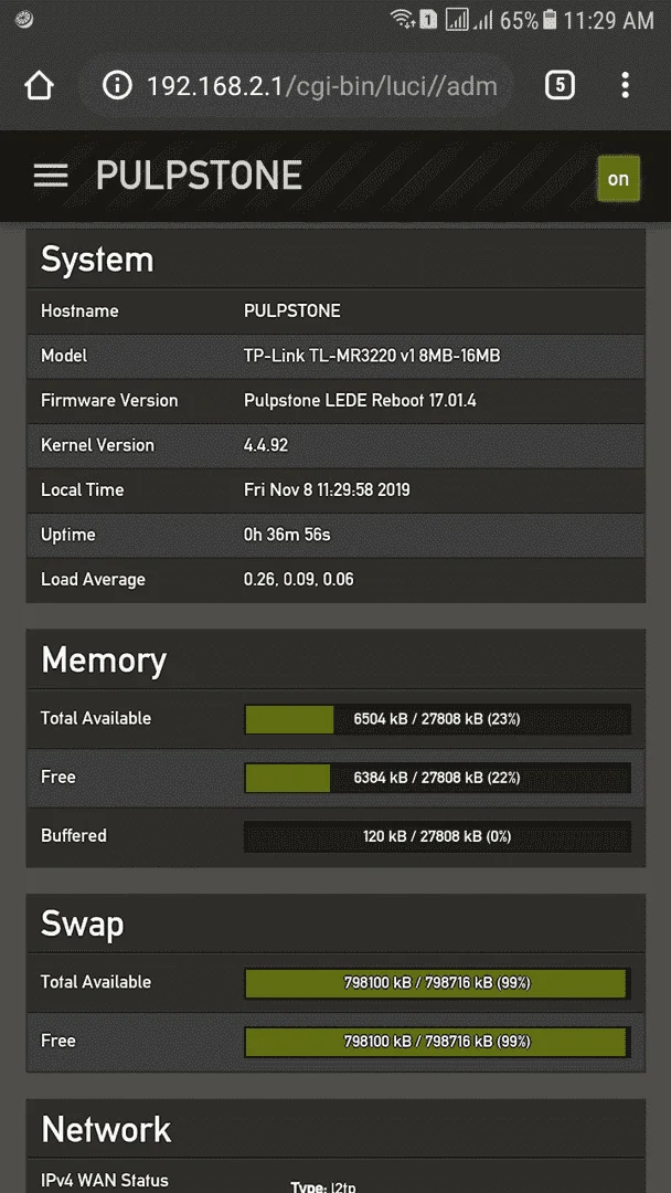

panu po gnawa mo para mapalitan ng 16mb flash
sa tl-mr3220v1 kolang po ito nasubukan pero same proceedure lang po para don sa mga supported model
first dapat openwrt gamit mong firmware
second dapat alam mo mga command sa linux
third need mo ng hotair gun soldering iron not recomemded kc mababali yung pin nya
forth need mo rin ng pang dump ng Soic like CH341A (eto ginamit ko pang dump) need mo rin i backup yung ART partition kc nanjan yung driver ng wifi at mac and serial number ng tplink mo pad d mo na backup yan tapos na ang tplink router mo. :)
bili kamuna ng soic na 16mb ang flash bago mo simulan ang lahat
befor ko po i continiue
eto lng po ang supported model na pwedeng i upgrade at gamitan ng modified kung nanjan model ng tplink mo matutulungan ko kayo pero pag wala pasenya na po ibig sabihin d po pwede
TL-MR3020-v1, TL-MR3040-v1, TL-MR3040-v2, TL-MR3220-v1, TL-MR3220-v2, TL-MR3420-v1, TL-MR3420-v2, TL-MR3420-v3
