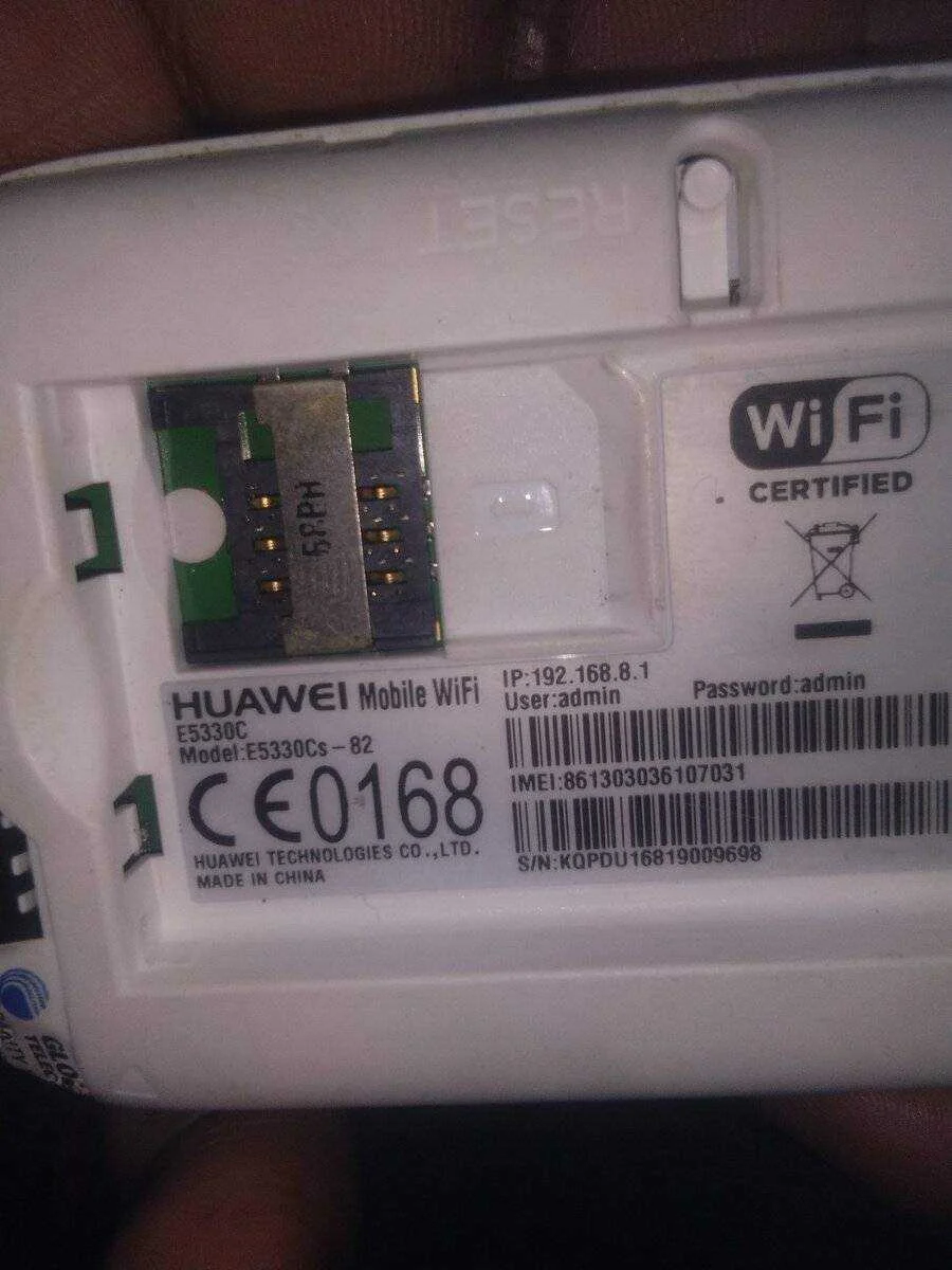

parang di yata supported, gaya nung sa itaas nauna nag comment sayo.. mali daw yung code..
BS-2 kasi supported for sure.. pero itong sayo ay BS-6.. wala pa akong idea nito.
Eto yung nasa likod niya sir
547146
maybe flashing will do.. pero hanap pa tayo ng firmware na openlined already para ma flash.. at tsaka need mga drivers yun.. wala pa yatang clear TUT.. so di muna mag risk.
well, hanap2x nalang paps.
May nagbigay sakin ng firmware niya sir, kaso di marunong mag flash, ikaw sir marunong ka po ba?
di ko pa alam panu e flash yan.. pero sa mga nababasa ko need BALONG flasher daw (maybe not the right name.. balong lang natatandaan ko)
ayun sa nabasa ko.. to openline that, ang ginawa nya. nag flash sya ng firmware.. tapos using DC unlocker binago nya ang IMEI ng device... ang pinalit nya na IMEI ay galing sa kanyang lumang BS-2 pocket wifi... since ang BS-2 ay supported sa mga calculator.. so ang ginawa nya.. calculate the new IMEI.. and copy the unlock code.. at yun unlock na device nya.. yun nga lang di sya gumawa ng TUT... kaya idea lang nakuha ko not the full tut
