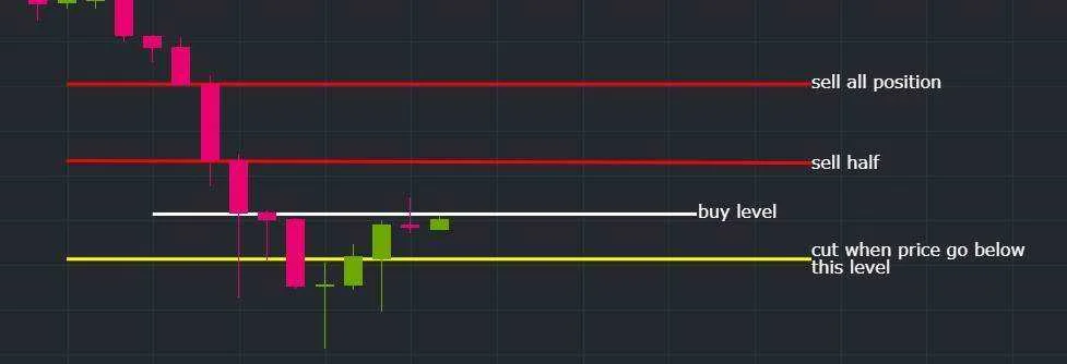

1. Support and Resistance (basic in trading via price action)
Support dun ka magsimula bumili pag tumalbog pataas at pag nauntog na ay pwede mo ibenta kalahati ng hawak mo baka pull back lang or retrace bago ulit umakyat or pwede mo din ibenta lahat nasa sayo na yan.

pero lagyan mo nalang ng risk management, cutloss points kung kelan mo icucut pag hindi umayon sa prediction mo sa bawat trade at trail stops kung saan pwede mo na ibenta para makalock in profit kesa balikan pa yung average entry price
basta laging may plano kung kelan ang entry at exit points
Sir my gc kayo pasali paps 😊
wala bossing, practice practice mo lang para mahasa ka mismo sa trading kesa aantay ka sa mga GC baka mahype ka lang nila na bumili tapos sila nagbebentahan and vice versa
simplehan mo lang, may target 1. buying level ka, may target kung saan ka pwede 2. magbenta na may kita at kung saan mo ibebenta lahat, at higit sa lahat kung hindi umayon sa plano mo may 3. cutloss point ka para iwas sunog(y)
