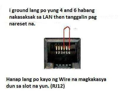

. di mo ba alam password ng canopy mo? hard reset solusyon jan..
ricardo deguia
Honorary Poster
RJ12 RIGHT!!.webp *note: RJ12 yung SLOT, yun yung mas maliit na butas sa baba ng canopy nyo. Kuha lang po kayo ng maliit na wire para maground mo yung slot 4 and 6. See SS. :ROFLMAO:

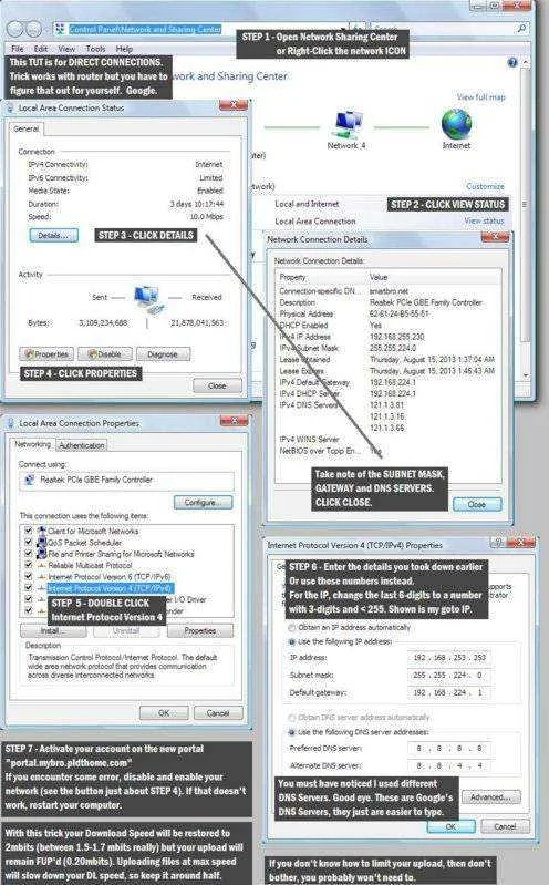

4. LEGiT at Na FUP ba account mo? Change IP ang sagot jan (see Change IP Trick Below).. CREDIT from Trxtr Gianan of FB. Change IP Trick.webp
*note: Yung TUT na yan ay para i optimize ang TCP ng PC/Laptop naten. Minsan ok naman talaga ang INTERNET naten yun lang hindi naka optimize mismong PC kaya mabagal ang nagiging resulta nito.. Make sure na create RESTORE POINT sa SYSTEM RESTORE(n) para pag di gumana/bumagal ROLLBACK nyo lang.
