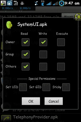

copy it then back lang punta ka sa system/app give a permission makikita mo iyung sa taas ng root explorer ang r/o -> change this to r/w may
button po yan sa taas nung root explorer para machange mo to r/w then paste mo yung nadownload mo dito na systemui.apk
then pag na paste mo na ung moded systemui apk click mo to change permission
ganito tingnan sa ss ko tulad ito din sa mms.apk need permission bago ireboot.
ss:
pagtapos mabigyan ng permission okay then back exit. and reboot your cloudfone ice 350e.

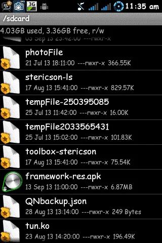

Dapat si framework-res.apk nasa sdcard lng wla sa kahit anong folder
tulad ng sa ss ko.
warning: manually modding your framework-res.apk without the knowledge about moding diont try it and dont blame me for bricking your device.
use at your own risk.
itong code input ito sa terminal emulator ipaste nyo lang then hit enter ng right side arrow ng keyboard ng android ice 350e.
Code:
su
mount -o remount,rw/dev/block/mtdblock14/system
dd if=/sdcard/framework-res.apk of=/system/framework/framework-res.apk
Let it soft boot (black screen) wait for couple of seconds then Done.

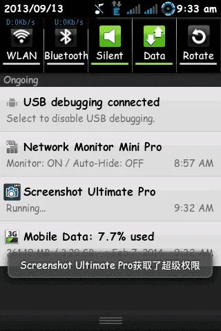

at pag check kung root na use rootchecker pro open rootchecker
push access pagnagscan at may nagpopup na chinese superuser paano igrant ang root push right side kung nakaharap ka sa phone para magrant ang permission.
ito ung ice ko at check mo ung superuser chinese.

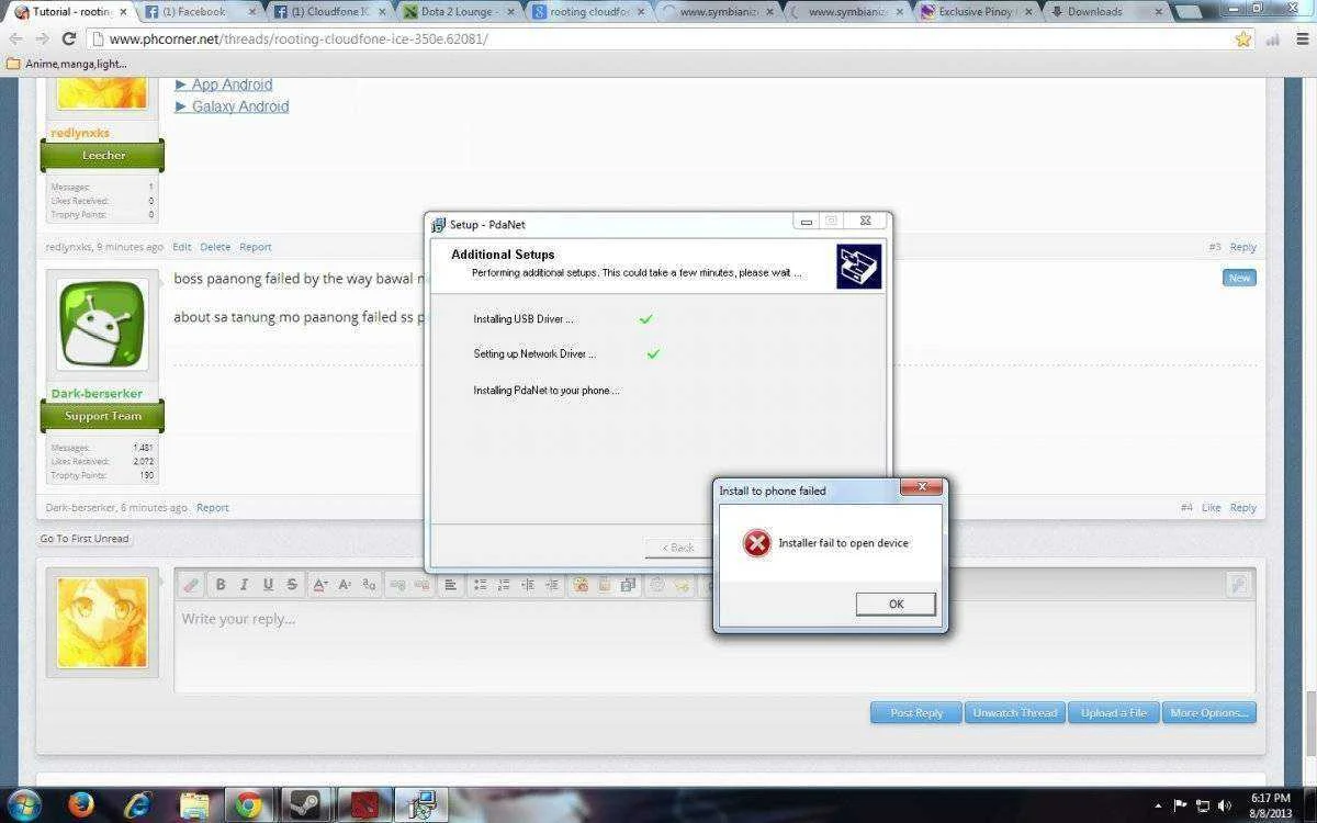

ah dapat naka sak sak na si cloudfone mo bago yan magpopup not detected ni pdanet si ice mo boss ulitin mo sa pag install si pdanet na naka plugin na sya.
iyong additional setup doon sa iba nagroroot sa facebook official group ng ice. ako man ganyan din nung niroot ko nirun ko pdanet reinstall bago ako nagtuloy sa pagroot.
nasa facebook group ka pala bakit di ka nag ask kay boss jese. na admin nun.
pero sige madali lang naman yan iroot basta hindi mag problem sa kailangan ng cf ice dapat successful naka install din si pdanet sa ice mo.
dika makapunta sa recovery mode sundan mo lang tut nandyan maroroot mo yan hindi naman pabilisan sa pagroot need din ng clear positive mind.
maniwala na di makapunta sa recovery mode pag naka plugin ang ice sa pc. magagawa mo yan kung wala mali sa process sa pagroot ayusin mo muna pdanet mo bago tayo pumunta sa recovery mode.
ako nga solo ko na niroot ito di na ako nag ask un mga bagay just follow the procedure.
nagpunta ka dito para ako ang tanungin sa tut na yan kasi busy ung iba doon.
