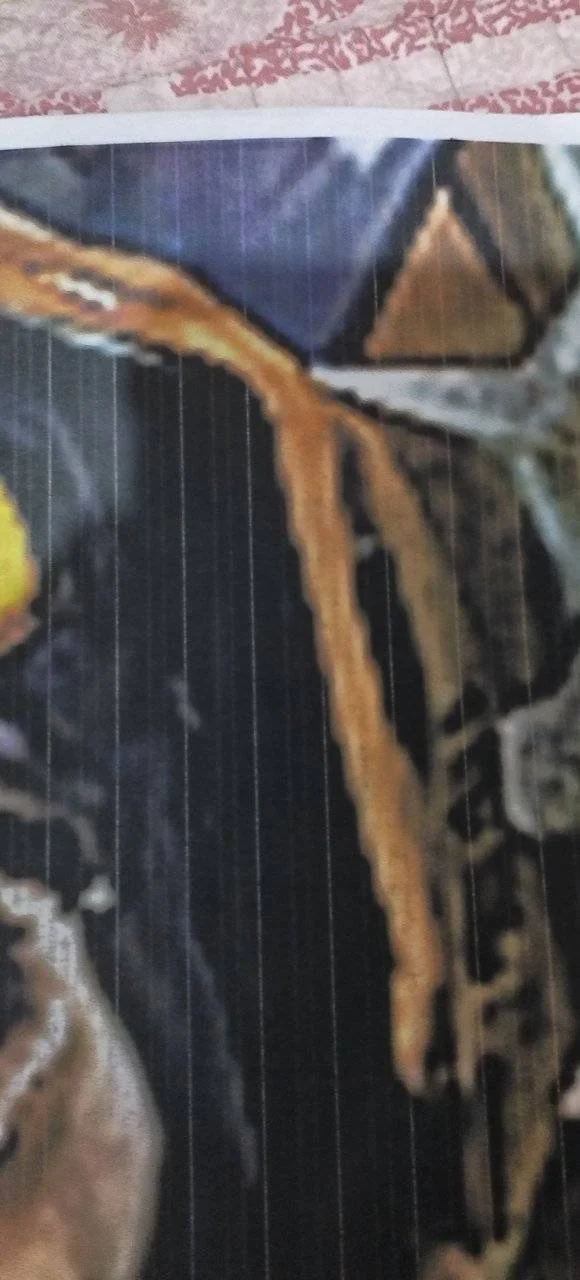

epson L3110 ganyan po print out nya. nag declogged na po ako gmit print solution at binabad ko ng 30mins. ganyan prin .. di ko alam saan galing ang mga lines na yan any solution po slamat

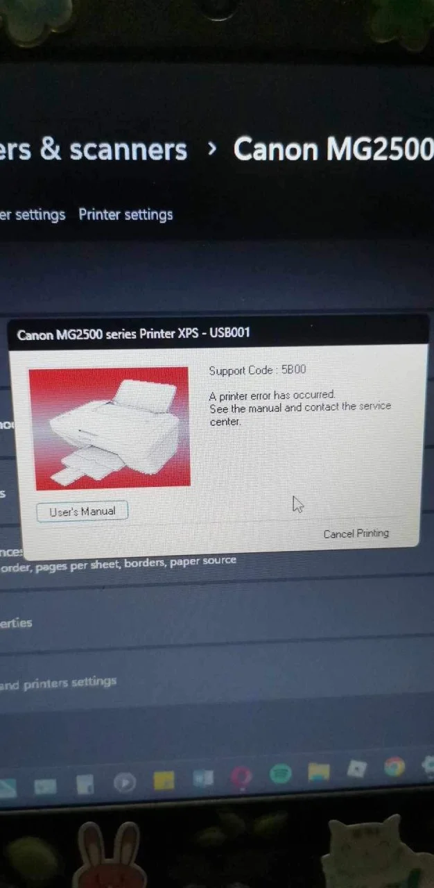

hello paps, sakin Epson L120.
Error: paper jam (kahit walang naka jam na papel)
nag try na ako magpalit ng encode strip yung sa likod banda ng printer. galing shopee yung strip.
na try ko na rin yung mga TUT sa youtube kaso nag aalarm pa rin.
na try ko na rin yung mga TUT sa YøùTùbé kaso nag aalarm pa rin.

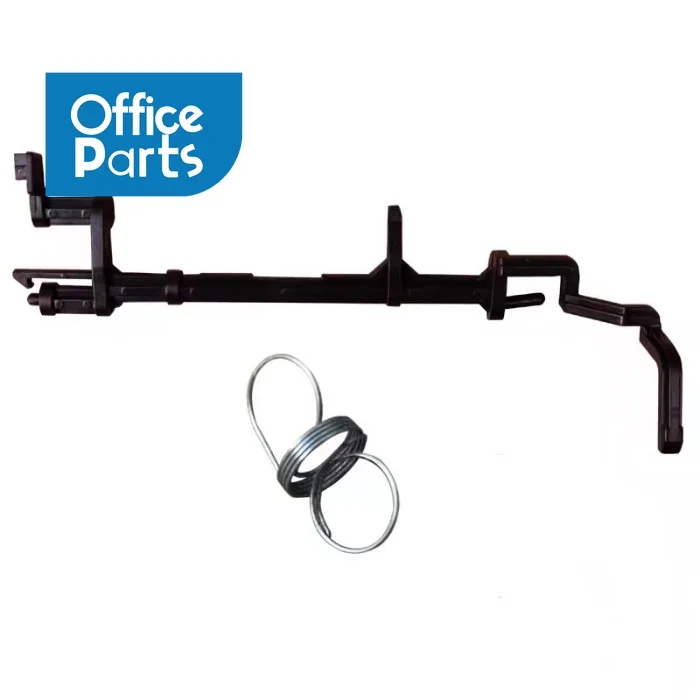

Baka po nwa na yung Spring?? checko mo po ito..
