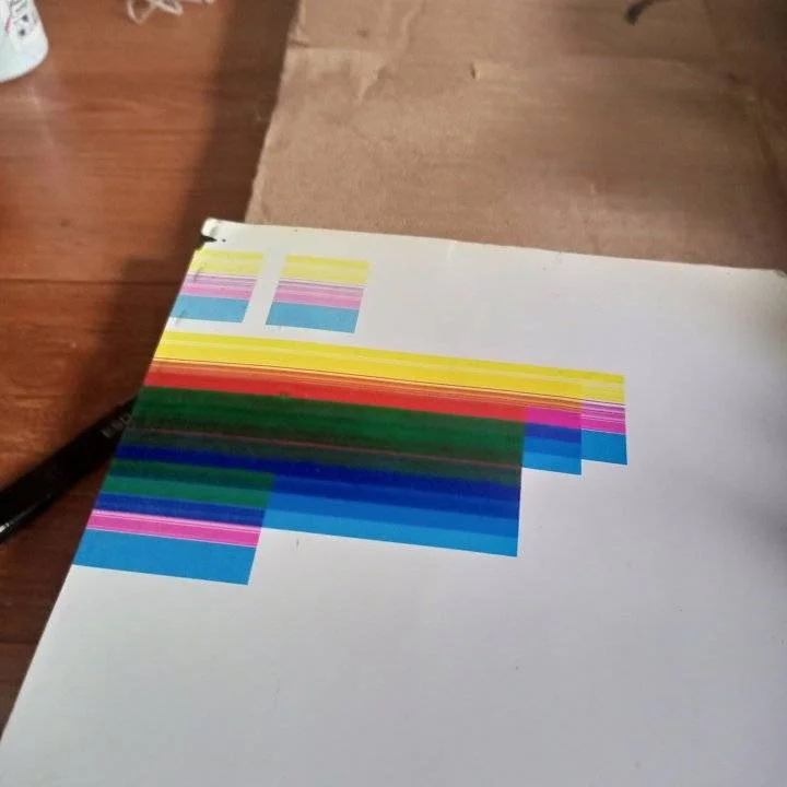

Screenshot_2023-04-24-08-10-06-17_40deb401b9ffe8e1df2f1cc5ba480b12.jpg IMG_20230424_081151.jpg
baka alam mo to sir or may makatulong po sakin.
epson l3210 po
pag po nag print ako minsan, magkakaro ng malabong print, parang line na malabo, ang gagawin ko po ay i power cleaning ko, babalik naman, pero after some pages(iba iba ang bilang, minsan 50+, minsan 10 pa lang malabo na) babalik na naman yung mga blank lines. sa black lang naman siya nangyayari at di sa colored. ano po kaya ang problem sir?
epson l3210 po
Try to clean the roller sir.
