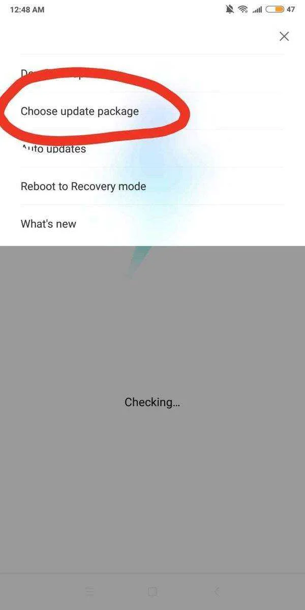

Unlocked na po ba tong sakin? Tampered rom po ata to. Paano po ang gagawin mga boss? Thanks po

Ganyan na ba sya nung mabili mo? Not sure pero tingnan mo yung miui version mo... Apat na dots, ganyan nga ang tampered pero di ako sure, bagong model yang sayo eh at di rin ako familiar dyan kung ganyan nga pa ang model number para sa ganyang units.
Pag reboot mo ba may nakalagay sa pinakababa ng boot logo na "unlocked"
If yes then unlocked nga yan.

Opo ganto na siya boss nung nabili. Pano po kaya ko makakapag system update. Ayaw po kasi e? Salamat po

Dahil unlocked na ang bootloader pwede mag clean flash ng official rom via miflash tool... PERO basa ka muna ng tuts dun sa mi forum, sa pagkaintindi ko active ang anti-rollback sa phone model mo, may possibility na ma-brick yan if unsure ka kung kung paano gawin.
Edit: check mo kung kay arb nga yan.
Kung wala then mas mabuti.

Naku po. Baka nga po ma brick mag papagawa nalang po ako. Mahirap po pala akala ko po pwedeng dito po mag manual update.

Madali lang naman yan kung pamilyar ka dyan... pero kung hindi, mangapa ka talaga. Kaya di mo ma-update yan dahil nga tampered yang rom.

Nabasa ko po i beta nalang kasi naka global po ako downloadan ko na po sana kaso baka masira hehe. Salamat po boss
Tapos lagi na pong lumalabas yung ganto sa lahat ng app. Kaya gusto ko narin po ma update sana.

Basa pa more tsaka ang hanapin mo na rom eh yung latest release na stable, wag yung beta.
Wait mo rin replies ng ibang owner ng ganyan model. Max 2 itong sa akin eh kaya maaring iba ang procedure nyan kesa dito sa max 2.

Thank you so much po. Hindi ko na po muna gagalawin. Wait ko na lang po baka may nakapag try na dito.
