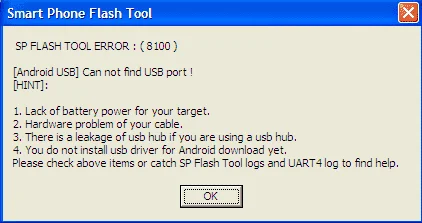

May prob po ako.
Ito po yung error dun sa flashing. :(
~Low Battery
~USB cable (maluwag o ma plug-in dpt bagu mawala countdown)
Main problem:
~USB Driver (hindi pa naka-install sa pc, o hindi pa nainstall sa phone, meaning may magpop-out dyan sa taskbar na USB driver installing or something basta un.)
Kapag ayaw pren ty mung gumamet ng ibang PC.
Yung usb cord po kasi na gamit ko eh bili ko sa cdr, wala po kasing kasama na usb cord nung binigay sa akin ung phone na ito. Pero na-install naman po ng maayos yung usb driver ng phone. Kaso di nya talaga ma-read kapag sa flashing na. :(
tingnan nyu po sa control panel>add or remove bka alanq andriod driver.
o kaya sa device manager, updated nyu po driver.
sa 1st attempt ganyan sya, try nyu po ulet, or try other pc instead.

pang ICS po ata yan MPA919, pwd nmn po ata itong method kse gingerbread den nmn a818i hehe :) ganyan den sa friend ko ndi gumana sa win 7, ayun gamet kame ng xp sa ibang shop ayun success! haha. . . . .
baka nga ayaw sa lappy ko, sige try ko sa ibang pc. T_T sana may ibang way or method pa....hehe
thanks po ulit sa help.
