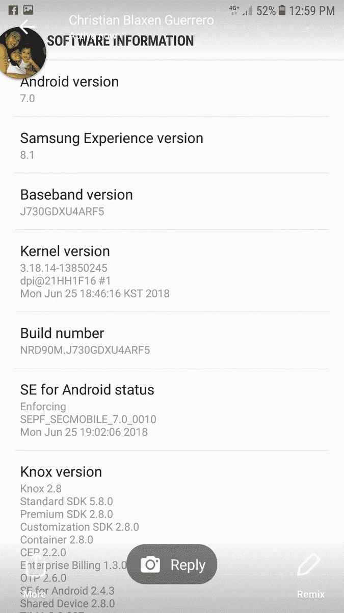

boss .. orig or not? sa lazada nabili
Mukha namang orig base sa screenshot ang tanong na lang kung may hidden issue ba? Baka di na orig battery or mabilis mag overheat di na din magtatagal phone pag ganon kung sakaling nabili nyo at may hidden issue ibenta nyo na rin kaagad wag nyo na patagalin sa inyo.
Im a samsung promoter Sir pestem.Check mo kung nagana ung fingerprint scanner at minsan sa camera palang makikita mo na kagad na fake o hindi.Gorilla glass din yang j7 pro kahit kuskusin mo ng kutsilyo ung screen.. wala dapat gasgas haha.
boss download mo antutu benchmark jan mo malalaman kung fake o hindi. kung familiar ka sa cpuz pang pc yan naman pang android.
Di po maganda ang j7 pro, yung processor nya is designed for 720p display pero ginamit ng samsung sa 1080p display ng j7 pro kaya madalas mag lag, mahina na ang processor pinahina pa ng 1080p display, pero if you're not into gaming ok lang sya
Best way ay ntc approved ng ph. Meron un sa bawat setting ng Samsung then if wla means fake yn wag k mag babase dun sa likod na sticker ang pag basehan mo ung sa setting about phone nandun.
