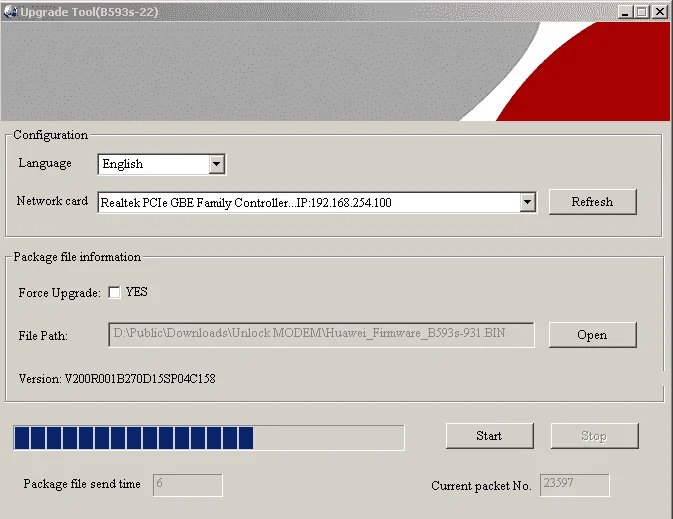

Since kinalikot ko ulit si modem netong nakaraan wrong firmware ang nainstall ko sa kanya at Power Led na lang ang naiwang may ilaw. Luckily naisip kong kalikutin ulit siya kasi nababagalan ako sa pocket wifi na meron ako.
Nabasa ko yung about sa jumper which is not applicable dito kase wala siya nung nung ishoshort kaya akala ko wala ng pag asa. Buti na lang matigas ang ulo ko at nagkalikot ako ng 2:00 AM hahhaa
What you need:
- Screw Driver
- UTP cable
- Upgrade Tool and bin file (May ling sa baba kung wala kayong gagamitin)
Part 1: Etong unang process is yung paraan kung pano ko nalaman na may pag-asa not sure kung may naitulong to sa pagbabalik ng buhay ni unit.
1. Disassemble si modem (3 turnilo - 2 sa baba isa sa gitna ng pinagsasaksakan ng antenna) kung may sim card tanggalin. Dinisconnect ko from the unit yung dalawang wire na nakabaon from module ata yon (yung pwedeng palitan para ma openline) ***See picture below
2. Plug in si modem sa saksakan then On
3. Plug off si modem then ibalik na yung dinisconnect kanina sa 1
4. Plug in si modem. Bago i turn on pindutin ang tatlong button (wps,reset,wlan)
5. Wag bibitawan ang button hanggang umilaw ang signal bars. Sa case ko umilaw yung tatlo sa signal bar kaya umilaw din ang pag asa ko dito.
6. Turn off modem
Part 2: So eto na yung process talaga na bumuhay sa kanya.
1. Plug in si modem then I connect na si cable (PC - Modem) then turn on modem.
2. Dito binigyan ako ni modem ng 169 na ip so ang ginawa ko nag static ako ip which is 192.168.254.100 (Eto yung last kong natatandaan na binibigay sakin ni modem kaya ginamit ko which is yung default config niya sa DHCP)
3. Iopen ang tool and Select yung sa lan which is yung ip na sinet natin kanina and I load yung bin file.
4. Turn off si unit then Start the upgrade tool.
5. Diinan ang tatlong Button then Turn on modem.
6. Wag bibitawan ang button hanggang matapos ang process. Sa case ko umilaw agad yung tatlong Signal bar -> 4 signal -> 3 signal -> 4 signal -> 3 signal Dito ko na siya tinigilan kase parang di na siya mag fafive bar umabot sa 6 package sent ***See picture below
7. Turn off then on si modem. DONE!
Note: Pag may nakita ka ng pink, cheers katropa buhay na din ang modem mo!
Credits sa mga nagsheshare ng TUT kudos po sa inyo and sa may ari ng Upgrade tool at bin file credits po.
Pagpasensyahan niyo na po kung maguguluhan kayo sa tut ko. Sana po makatulong sa inyo at makapagbigay ng buhay.
Sa mga nakapag openline o nakapag full admin access ng unit pabulong naman po. Hahahaha
Download Link: You do not have permission to view the full content of this post. Log in or register now.
Cheers mga lodi!
