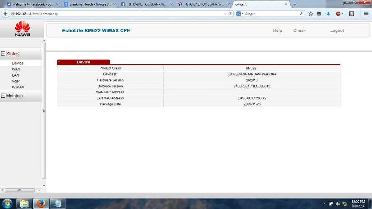

Sir ano po yung gagawin ag ganito yung lumalabas
niremote po yung wimax ko pinalitan yung serial tapos blank wan na.

Sa mga Blank Wan Leech lang Working po ito sakin at 5 modem na blank wan na ang naayos ko gamit ang procedure na ito... Sana magWork din sa inyu, Tulad ng iba gusto ko lang din makatulong kaya enedit ko to Sa tingin nyu ba gagawin ko pa tong tutorial na to kung hindi gumagana? Pero hindi ko sinasabi na working eto sa lahat YUNG IBA NGA JAN EH NAGPAPABAYAD PA NOTE:Siguraduhin na blank wan nga ang sira ng Tabo nyu, BLANK WAN means wala kang mac address pag wala kang mac address wala kang connection sa internet pero makaka pag Log in ka pa din as admin gamit ang previews PASSWORD mo kaya ung mga nagtatanong jan kung bakit hindi sila maka log in as admin baka nag update kau ng Wimax nyu.. ung 2008-2010 na wimax nyu eh inapdate nyu sa 2011 package. Sa mga nag update ng wimax nila at hindi gumana ung admin password na senetup nyu try nyu ung USERNAME: USER PASS: USER baka po nag kabaliktad ung pagkakaset up nyu nung nag Update kau ng wimax..
Simula ulit tayu Punta ka sa GUI mo TYPE 192.168.1.1 sa browser. Sa mga hindi makapag log in sa GUI eto. dôwnlôad nyu tong software syntaxerror00100 <DL ung nsa baba>>
Konting COMMON SENSE nalang sa pag gamit. Ayusin muna ung Settings bago mag generate ng ADMIN password.
Tapos Change na ng mac address Pero wag nyu gagamitin ung software in boss syntaxerror00100 Sa telnet Kayo mag change ng mac add.. Sa mga hindi maalam kung panu mag change ng Mac address sa telnet eto
: go to>start>run>Type: Telnet 192.168.1.1 then enter
: sa mga 2011 package ng modem eto LOGIN: Firefly PASS: $P4mb1h1r4N4m4nT0!! then enter
: sa mga 2008-2010 package ng modem eto LOGIN: wimax PASS: wimax820 then enter
: sa mga 2011 package eto ang code ATP>xiugai allmacdizhi XX:XX:XX:XX:XX:XX (Yung XXX na yan e ung mac address na ipapalit nyu)
: sa mga 2008-2010 package eto ang code ATP>setallmacaddr XX:XX:XX:XX:XX:XX (Yung XXX na yan e ung mac address na ipapalit nyu) : ATP>restoredef Wait kayu mga 2-3min ok na yan KUNG WORKING ANG MAC ADDRESS NA IPINALIT MO
