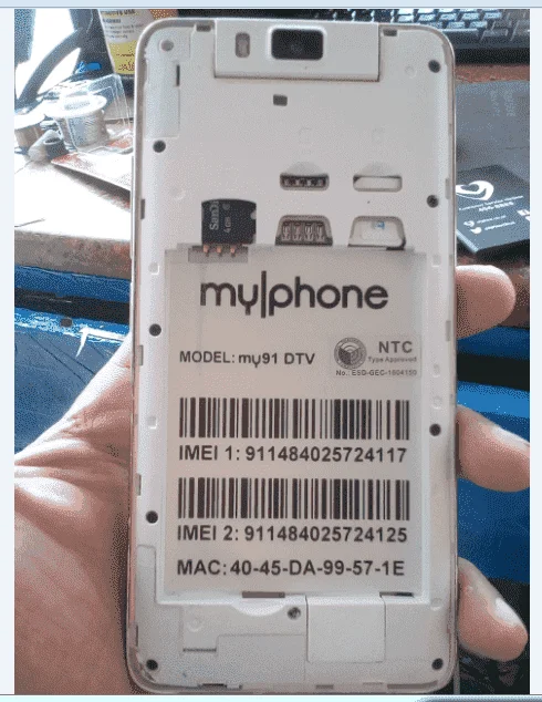

Model: Myphone My91 DTV
Problem: Hang on Logo only

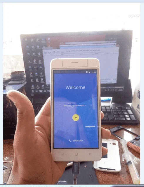

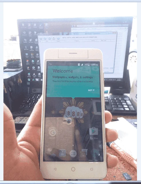

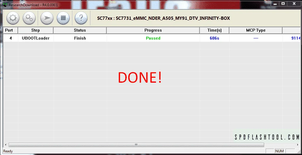

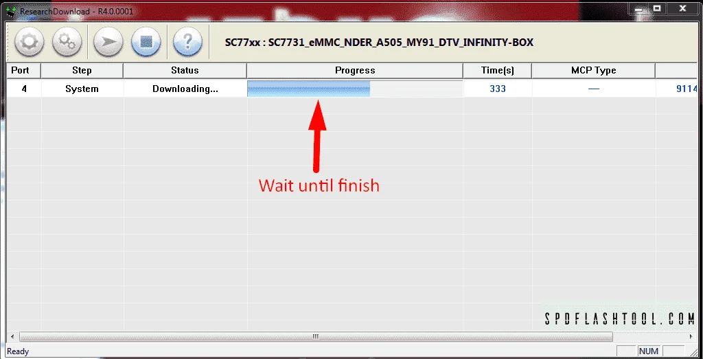

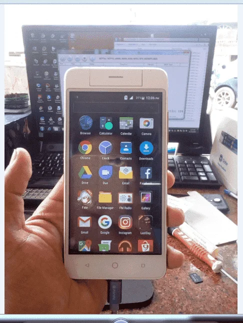

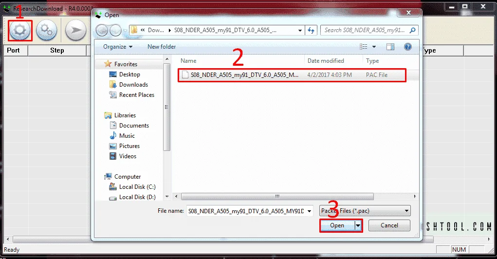

Procedure:
Open RD-tool and load firmware
Press volume up & Down, then connect usb cable
Wait until success
Done!

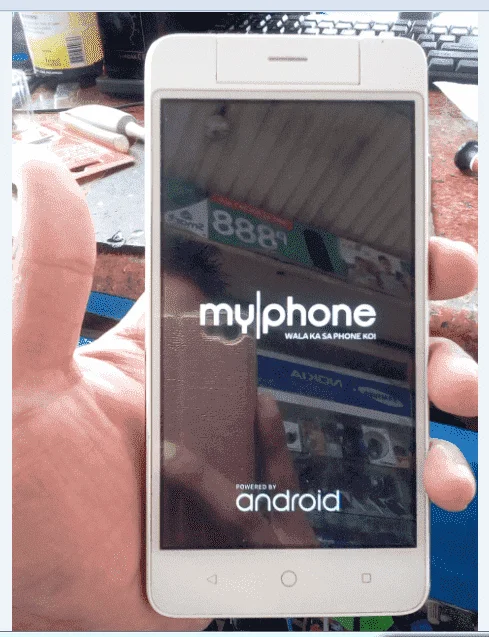

Paps paturo naman ,ung akin kasi my28s nag checking baundrate: user cancel then disconnect ilang araw na ako nag search sa google at kay youtube
paki sent nang ss nang cp mo
Paps kung sa pic ng pagflash wala ako ss di ako makalabas eh malakas ulan d nakapunta ng comshop at di makahiram ng laptop.
Pag ss ng cp ko logo lang lumabas
di nmn yan my9 a my 28s yan kaya di pwde tyn hanapan kita nang exsact file nyan
