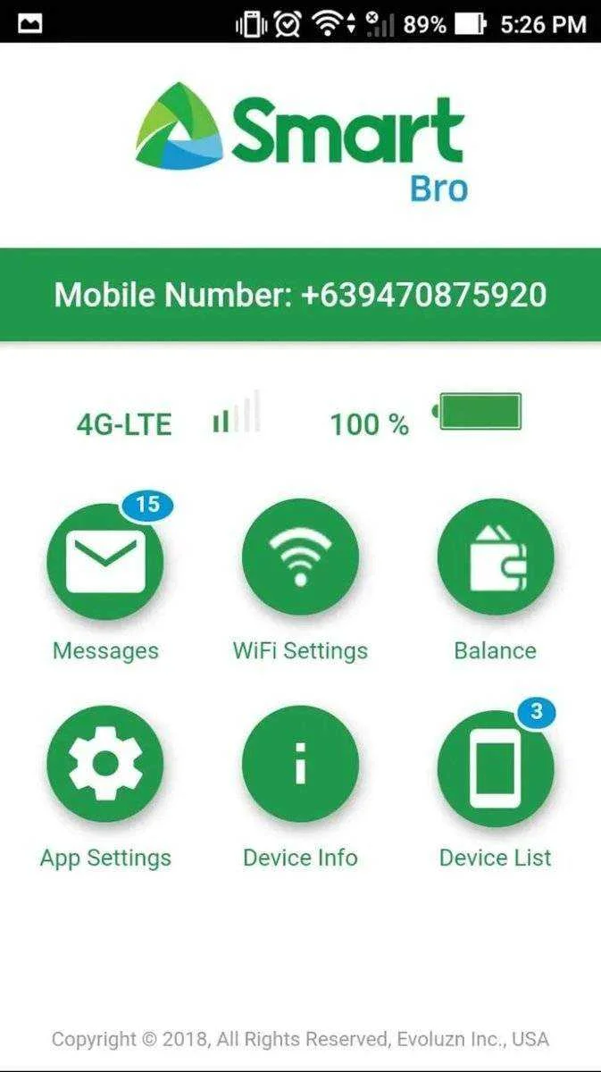

🔒 Closed Android app for fx pr3l evoluzn monitoring

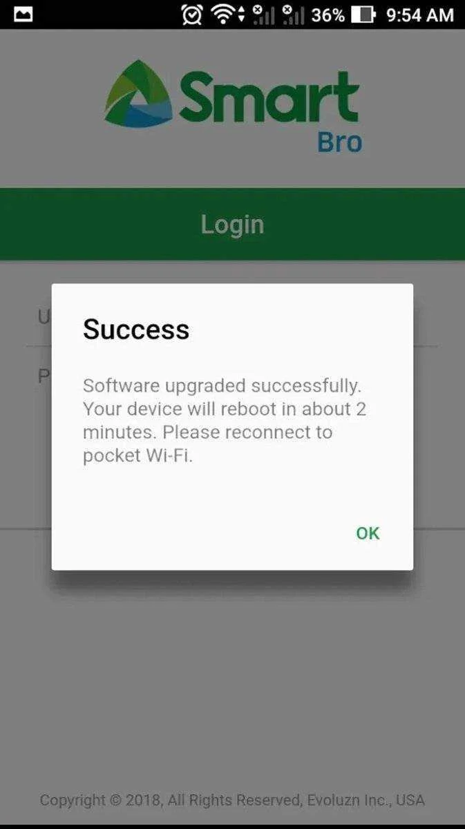

Mas maganda I connect mo EVO PR3L wifi mo sa PC or laptop using USB cable, para mas success ang pag flash ng firmware v9.
mag-login ka sa GUI ng Pocket wifi mo, i type mo sa browser mo : You do not have permission to view the full content of this post. Log in or register now.
username : smartbro password: smartbro
punta ka sa settings: then hanapin mo Local upgrade I browse mo firmware na pinapa-download ko sa u na v9 ang version. apply mo na. mas maganda kung naka-connect wifi mo via USB, Goodluck
