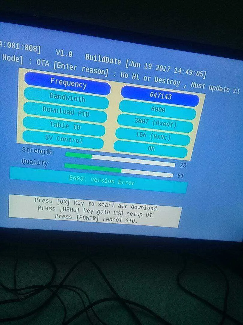

Hi po pano po ba to nag version error yung lumalaba kahit 100 na lumalaba error talaga pano po ba to???

Sa problema ninyo, 647143 pa rin ang gagamitin ninyong location frequency sa tvplus.
• NCR, Bulacan, Cavite, Rizal – 647143
• Laguna - 677143
• Nueva Ecija, Tarlac – 599143
• Pampanga, CDO – 533143
• Benguet, Pangasinan – 587143
• Batangas – 629143
• Cebu, Iloilo – 611143
• Davao – 521143
• Bacolod – 527143
Sundin ninyo yung guide doon para maayos ninyo yung device ninyo.
Hindi kayo makapag-update kung kailangan kung mahina naman yung signal ninyo. As long as covered kayo doon sa kanilang binigay na supported areas sa Pilipinas ay malamang na maayos ninyo ang problema ninyo. Gamitin ninyo yung magnetic antenna muna dahil yon ang designed antenna para riyan ayon sa kanilang covered areas. Sa'kin po, useless yung mataas na special antenna w/ booster ko sa Bulacan kaya umayos lang ng gimamit ko yung portable antenna sa bubong. Ilagay ninyo sa mataas na lugar to get the best reception. Do a reset and follow the installation procedure, rescanning, etc...as stated. Ganyan din po ako noong una.
