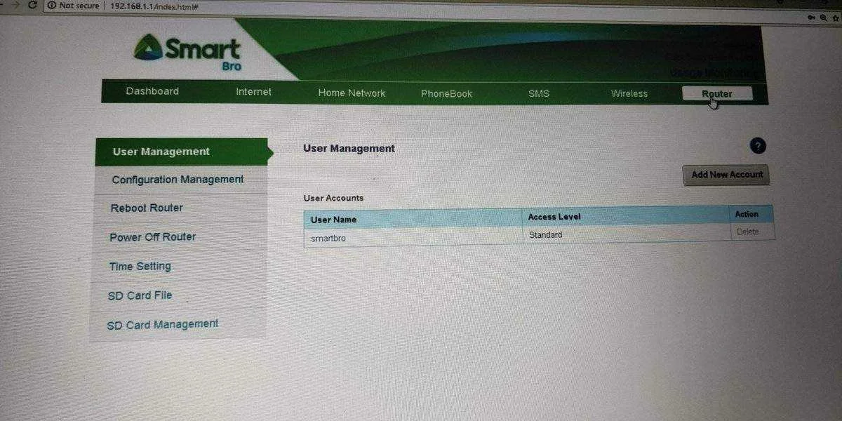

Boss. Paano po magdowngrade.. paturo pls. Downloaded ko na yung V9,, ano na po next step. Salamat.
connect mo pocket wifi mo through usb papunta sa computer then type 192.169.1.1 sa browser the login mo defaul username at pass nyan ay smartbro tapos pag na login mo na hanapin mo kung saan mo pwede upgrade yung firmware pag na upgrade mo na restore mo sa factory/reset :D
Ah so ganon din po... Sige po try ko.. maraming salamat sa tulong...
Di po ba pwedeng sa cp gawin boss?

Sir pano po kung iupgrade ulit sa v13 ung firmware open line parin po ba? Thanks

sir ask lng kung pwd po ba gamitin ang firmware ng smart sa modem na 936? ok po ba yun? or hindi?
pa help namn boss nag auto update ang modem ko sa version 14. kaso nag shushutdown sya. sa version 13 hindi ng e dodowngrade ko na wala na option na software upgrade sa configuration:( ano kaya gagawin ko:(
