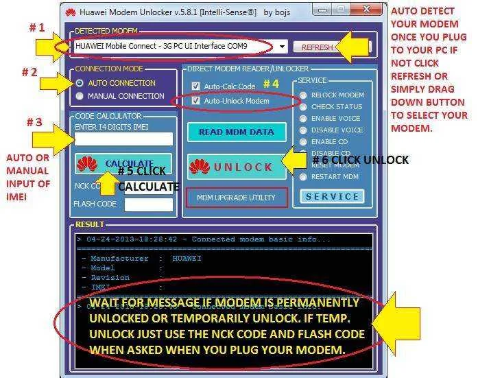

1. auto detect niya agad ung mismong modem mo pag open palang sa unlocker.
2. click mo auto connection
3. manual input mo ung imei pag di siya nag autodetect
4. check mo ung box na auto unlock modem
5. click mo ung calculate button
6. click mo ung unlock button.
