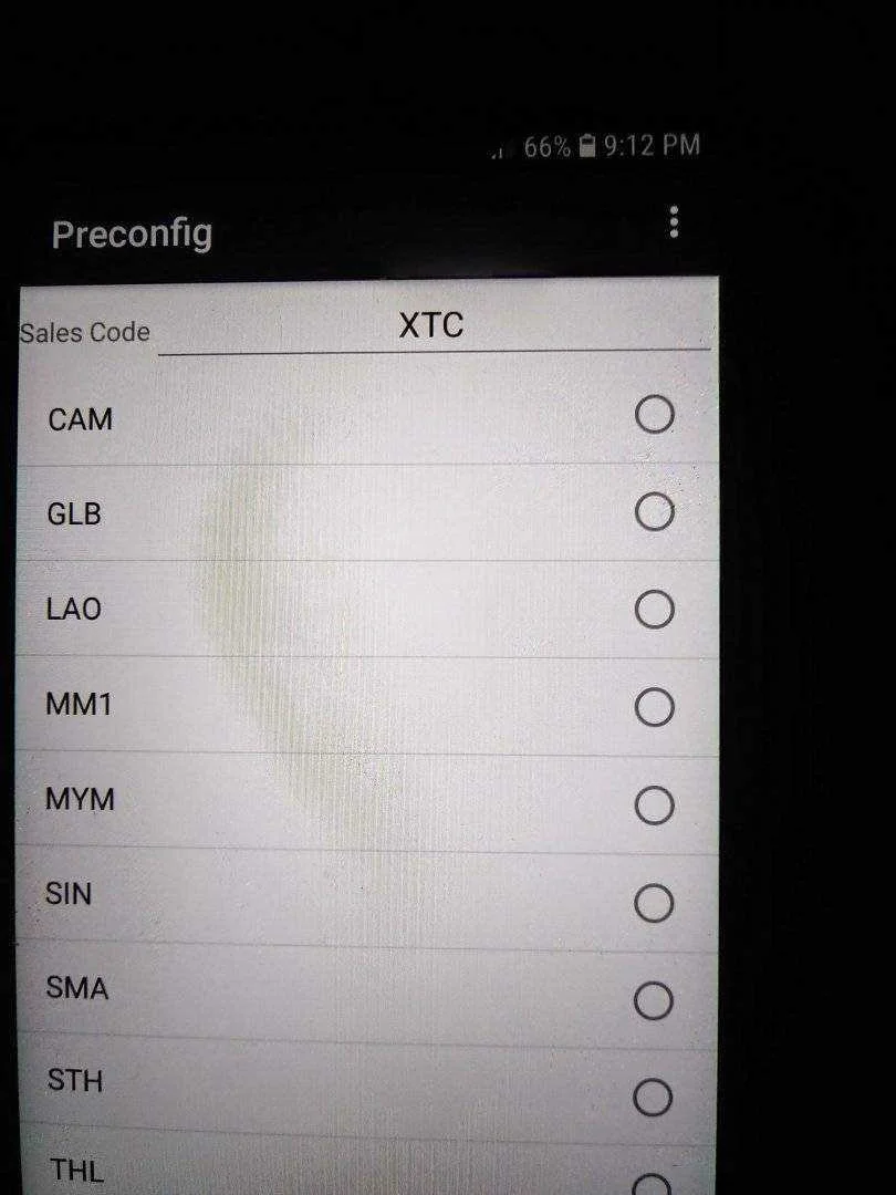

Hindi lalabas yung pre config paps pag imei2 gagamitin ko TM yung naka salpal na sim ko paps okay lang ba? Triny ko ngayun nag format na sya naka xtc sya pero pag salpak ko nang smart sim hihingi parin nang code invalid network parin
Ganun ba saken kase imei2 dibale basta lumabas config, click SMA tapos salpakan mo na ng smart,tnt or sun syempre wag tanggalin yung tm sim dahil di gagana haha basta nandyan lang yang tm or globe sim
Ok paps erasing na sya tinry ko ulit salamat sa pag sagot paps feed back ako dito ulit pag gumana

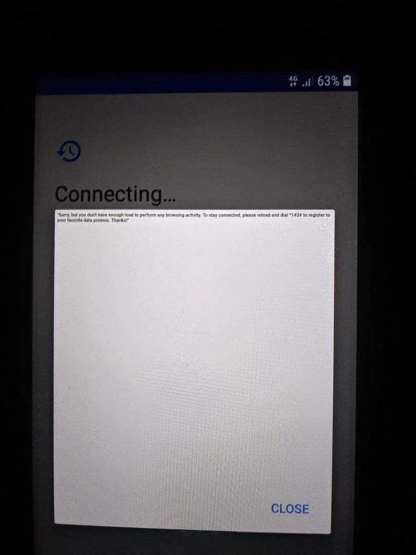

Hahahahaha wala akong load para dito paps pano nato? Hindi naman nag ganyan kanina

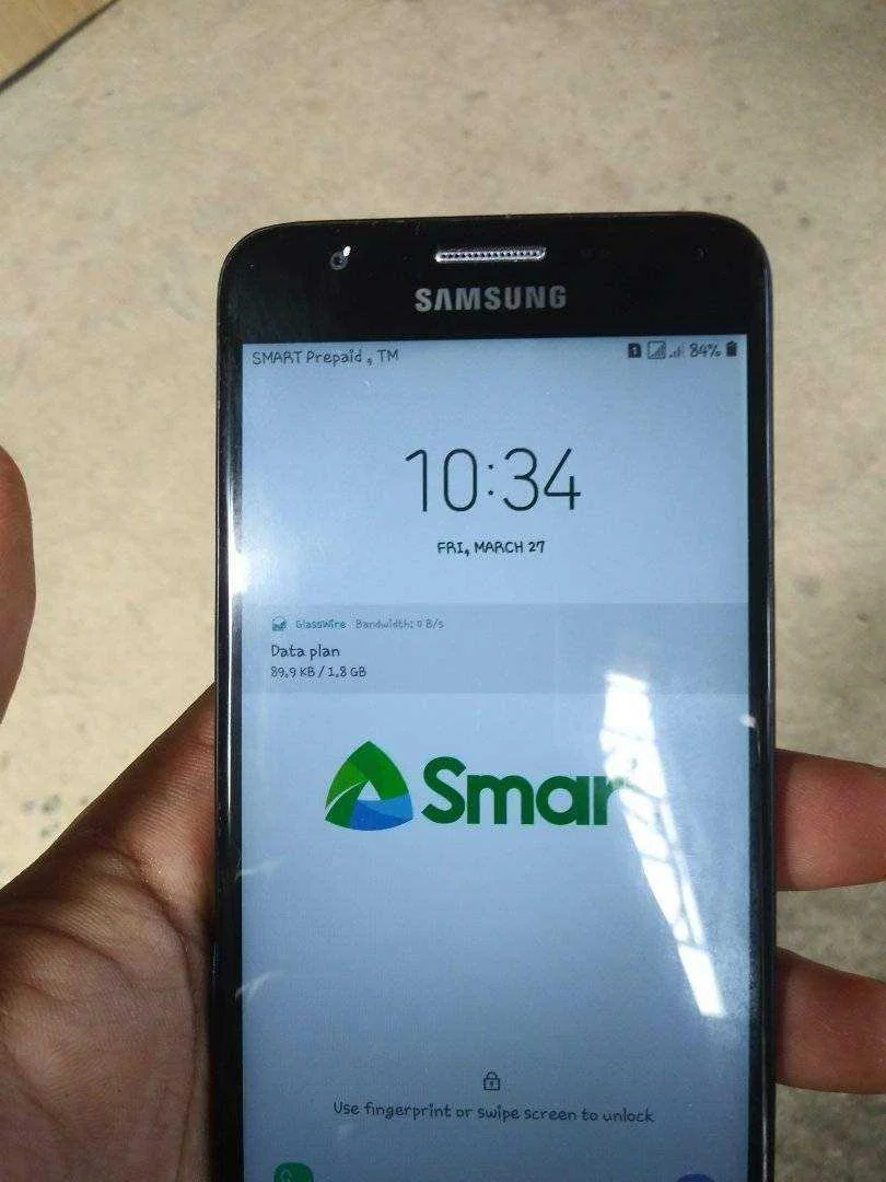

Yun tama ito .. ganito din procedure na ginawa ko sa samsung j510 na nagpa open line sakin. Pero kulang itong tutorial nya.. in my case kasi globe locked ang samsung j510 na pina unlock sakin kasi mahina sa kanila ang globe kaya gusto nya sana smart at sun magamit.
Ginawa ko tong procedure pero ang nagyari lang na gana smart at sun (csc-xtc installed) na tatawagan at na te text pero di nag oopen data. Means ang data sa globe na naka locked pa din. Ang ginawa ko command adb thru computer to phone . May dinownload ako na platform dito at ginawa ko procedure
Saka ko napagana yung smart/sun data sa globe locked na samsung j510
