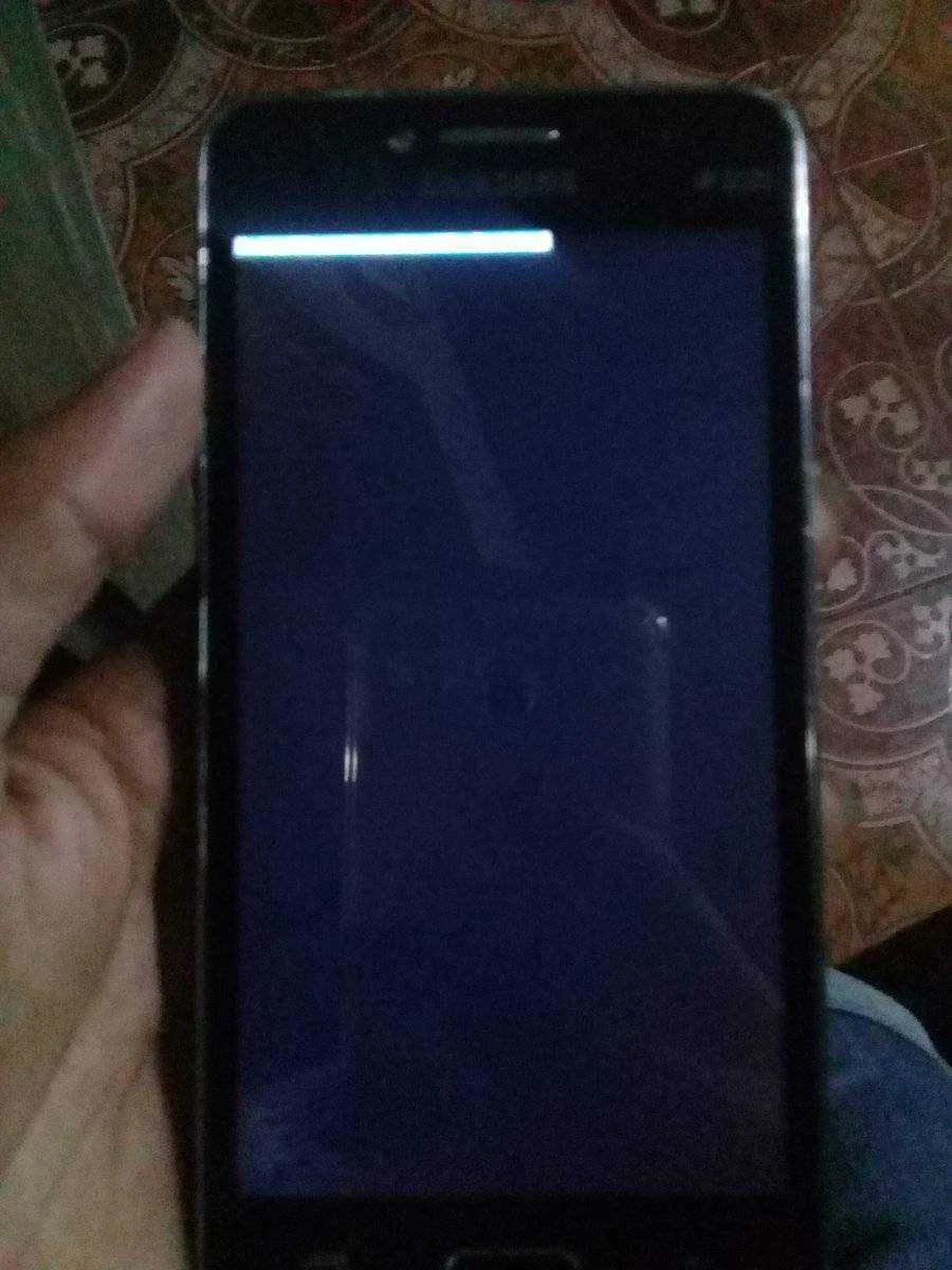

🔒 Closed Na bootloop daw po j2 prime ko . patulong po kung anung gagawin ko mga master

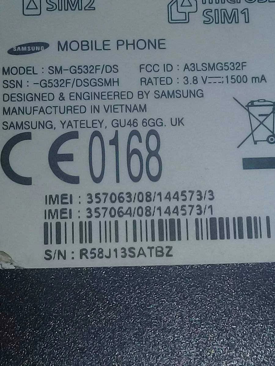

20180224_182717.webp nagtry ako magflash gamit odin pero hindi gumana . ewan ko ba kung anung mali dun yung firmware ba o yung pag flash ko. diko kasi alam kung anu ang stock rom nito. pag pinaayus ko sa tech 800 daw yung bayad ang mahal kaya magpapatulong nalang ako sa mga pro dito :)20180224_184455.webp
Mtk chipset po yan sir. Sumubok ka ng ibang firmware"sammobile " doon ka kumuha. Pag ok na tanggalin mo nalang yung frp lock nya using nckbox doon mo reset privacy nya .
dito po MTK pili lang po kayo kung anu nais nyong stock rom, saka po basa din po kayo sa XDA working naman daw (SM-G532F/M/G)
SM-G532F sa vietnam yata firmware nyan
SM-G532G sa India
SM-G532M sa Trinidad and Tobago
pili ka nalang jan
credit kay sir epcraft93
