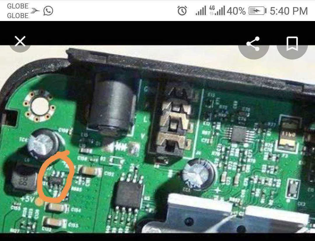

Good eve mga ka phc, ask ko lang anong solusyon pag ang abs cbn tv plus ay minsan no power. tapos minsan naman nagpapower tapos after ilang minutes mamatay para bang sa video card ng computer nag gagarbage tapos wala na.. may solusyon po ba? tapos pag pinatay ko at sinaksak ulit, kalimitan maghihintay pa ng ilang minuto para mabuksan, minsan naman magbubuhay tapos patay din agad. patulong naman po.
kung me background ka sa electronics,,buksan mo tpos check ka ng voltage sa 3v3 regulator nya kung stable,,check mo rin supply ng main ic kung stable
Boss walang voltahi yung 5v at 3 volts meron naman 12vdc gala ng supply. Output galing 6pin na ic ang taas ng voltahi
pag nabuhay tapos namatay at mahirap ng buhayin ulet siguro hindi nagwork ang bleeding resistor nya kaya may storage pa sa capasitor.
