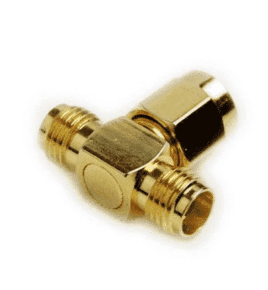

mga guys pwd po ba pag gumamit ako nang dalawang mimo antenna lalakas ba signal ko ? yung saken meron ako times 2/9 dbi at isang 9 dbi bali bali magiging 32dbi siya lalakas ba siya ? sa router ko ? isang mimo lang gamit ko kasi eh mahina signal nang lte samen paki sagot pls mga guys
Hello. Pwede ka gumamit ng dalawa, gamitan mo ng splitter. Tapos i V shape mo yung direction ng antena (bahagyang magkaiba ng dirction parang pinag tabing abaniko) para mas malawak yung sagap. Hindi ko ma popromis na talagang bibilis yung net mo kasi may ibang networks na mahina tlga (alam nyo na haha) pero mas malawak yung masasala niyang signal so may maitutulong parin 2 is better than 1. Sa dbi amplification hindi xa ma dodoble or madadag dagan kasi individualize prn ang bilang ng dbi, ganun prn ang reach nya in terms of distance (example 24dbi is 30-50kms more or less hindi siya magiging 48dbi 60-100kms pag nilagyan mo ng isa pang MIMO). Lalawak lang yung spread nang pag sagap ng signal which will deffinitly help na ma stable ang internet mo. May maitutulong sa bilis pero siyempre maraming factors prn na pwedeng maka apekto kung internet speed lang pag uusapan, pero sa internet signal ok na ok ang 2 MIMO. Sana naka tulong po ito at sana malinaw ang explaination ko. Salamat po.
